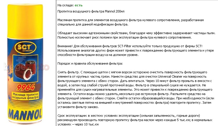

Воздушный фильтр на hyusung gt250r можно ли пропитывать специальной жидкостью?
Например такой как на рисунке?

ни в коем случае нельзя пропитывать хусовский фильтр. продувать через каждые 3-4 тыс. менять через 12. но можно и через 15

описание тяжело полностью прочитать? :)
масляная пропитка для элементов воздушного фильтра нулевого сопротивления

Вот ссылки интернет магазина, где продаются жидкости для пропитки.
http://begemoto.com/index.php?productID=6910 - 1 вариант
http://begemoto.com/index.php?productID=1190 - 2 вариант
http://begemoto.com/index.php?productID=672 - 3 вариант
http://begemoto.com/index.php?productID=2949 - 4 вариант
Там можно и описание прочитать.
И какие могут быть последствия если ездить с пропитанным фильтром?
Заранее благодарю за ответ.

можно встречный вопрос?
зачем его пропитывать? вот по твоему мнению на что повлияет если пропитать бумагу маслом?
Re: Воздушный фильтр на hyusung gt250r можно ли пропитывать?
Сообщение Vlad » 28 мар 2013, 23:06
Я свое сообщение выше поправил, выделив важную инфу в цитате
Сообщение NikolaSS » 28 мар 2013, 23:07
Меньше пыли через себя пропустит.
Она будет прилипать.
В моём фильтре не бумага а красная ткань.

Вопрос к Владу.
А в Hyusonge фильтр стоит не нулевого сопротивления?

Сообщение Vlad » 28 мар 2013, 23:13
Нет, не нулевик, их производители даже специально делают другим цветом, что б пользователи не напутали ничего.
Сообщение Vlad » 28 мар 2013, 23:14
Ну он канечно может там стоять, если кто то уже поставил, но не с завода и не оригинал.

Vlad писал(а):Нет, не нулевик, их производители даже специально делают другим цветом, что б пользователи не напутали ничего.
В моём ткань красного цвета.
Это не нулевик?
И если я его уже обработал то как мне от пропитки избавиться?
Заранее извиняюсь за слишком много вопросов. :)
Спасибо что отвечаете.

Сообщение Vlad » 28 мар 2013, 23:23
Красный это нулевик, фото фильтра сразу же раставило бы все по своим местам
