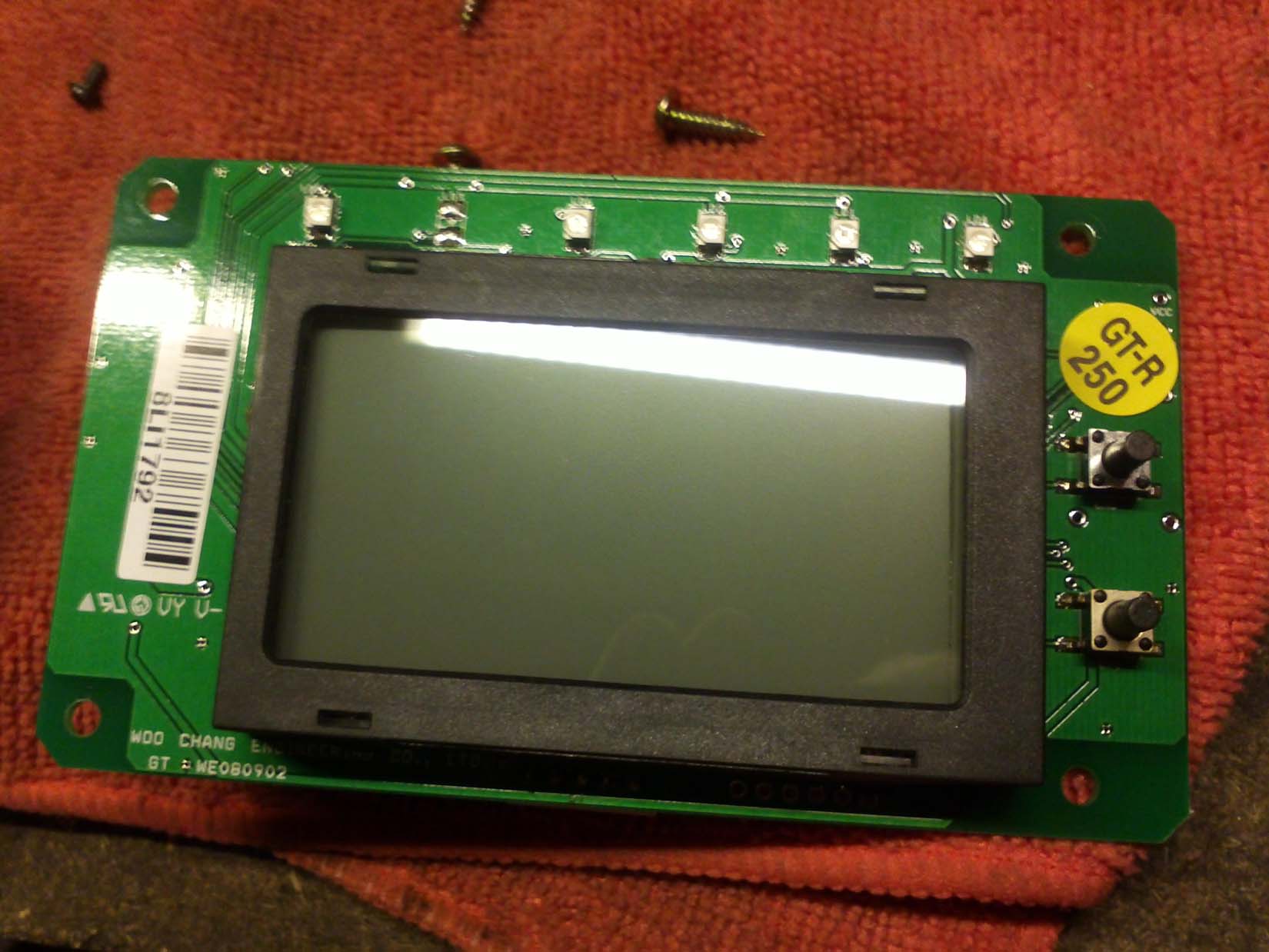

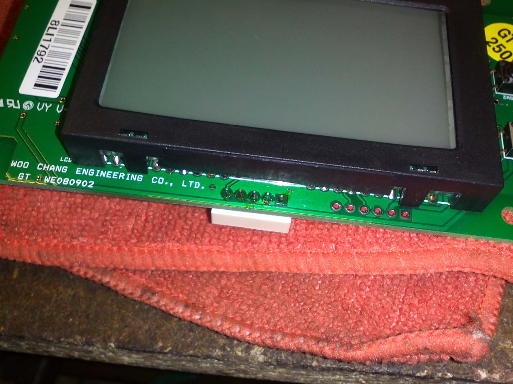

Всем привет. По приборке имеется проблемка: стрелка не хочет показывать обороты двигателя. При включении питания, приборка проходит проверку, и стрелка двигается так, как ей положено (вот видео - https://www.youtube.com/watch?v=WbVJ2uO ... e=youtu.be). Но при работе мотора, стрелка стоит как вкопанная и никак не двигается :cry:

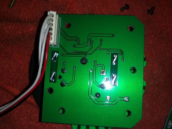

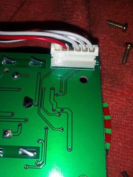

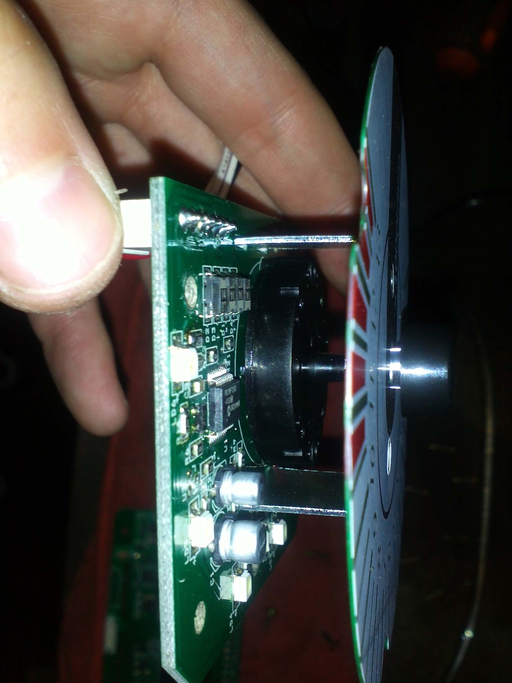

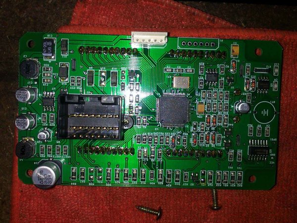

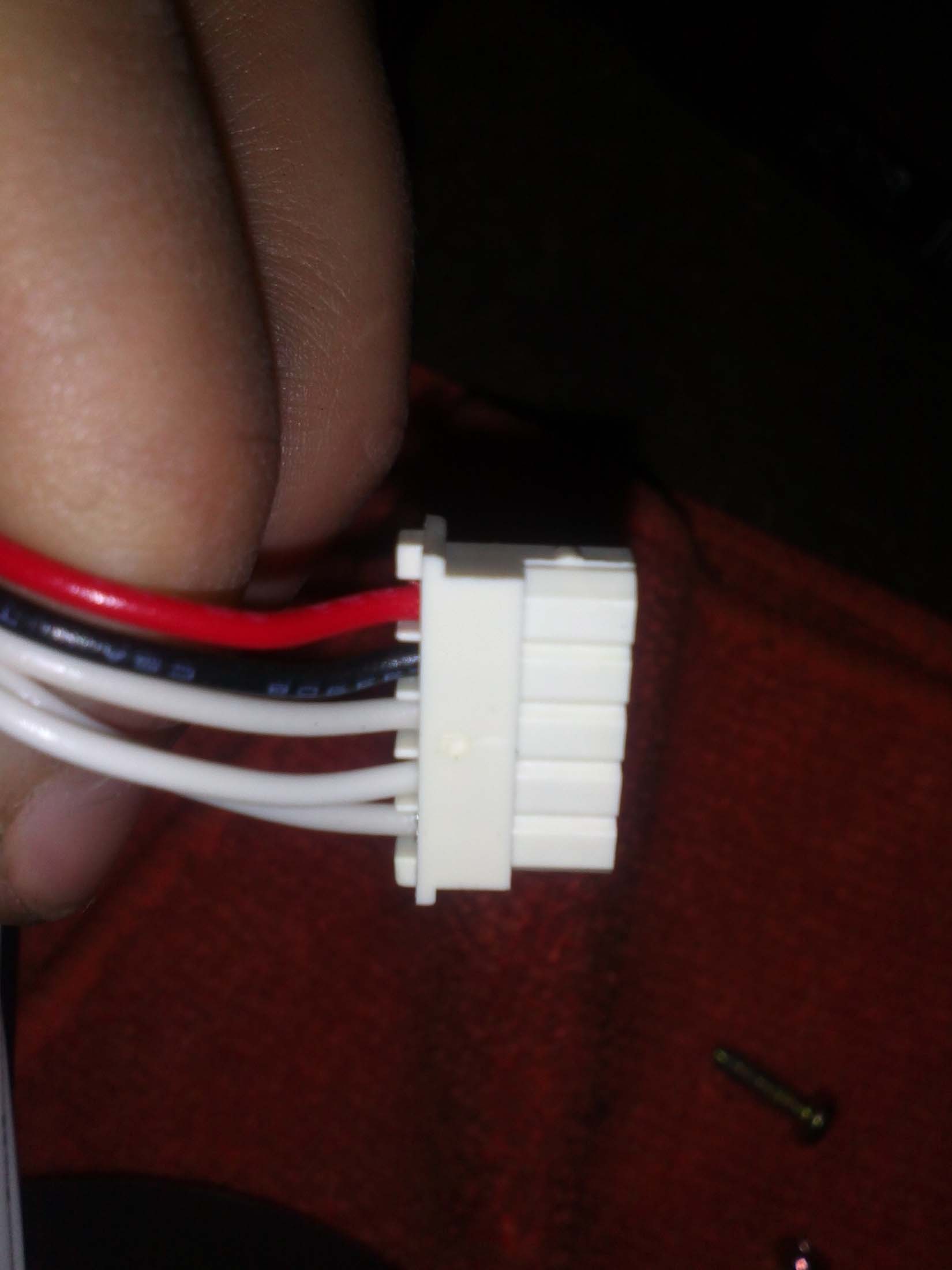

Разобрав приборку (думал может какие дорожки или контакты повреждены) видимых повреждений я не увидел. Прозвонил все контакты, которые мне показались подозрительными, но никаких поломок так же не обнаружил. Вот фотки плат приборки
Основная плата (вид спереди 1)
Основная плата (вид спереди 2)
Основная плата (вид сзади 1)
Основная плата (вид сзади 2)
Плата тахометра спереди
Плата тахометра сзади
Мама-папа на плате тахометра
Соединение с основной платой
Подскажите, может проблема находится не тут? куда смотреть и что еще можно проверить? Буду благодарен любому совету))

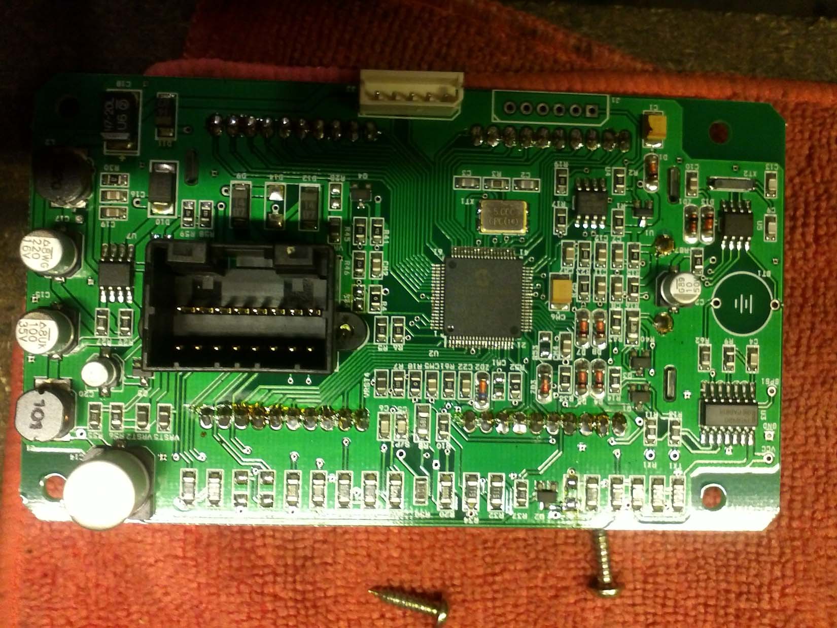

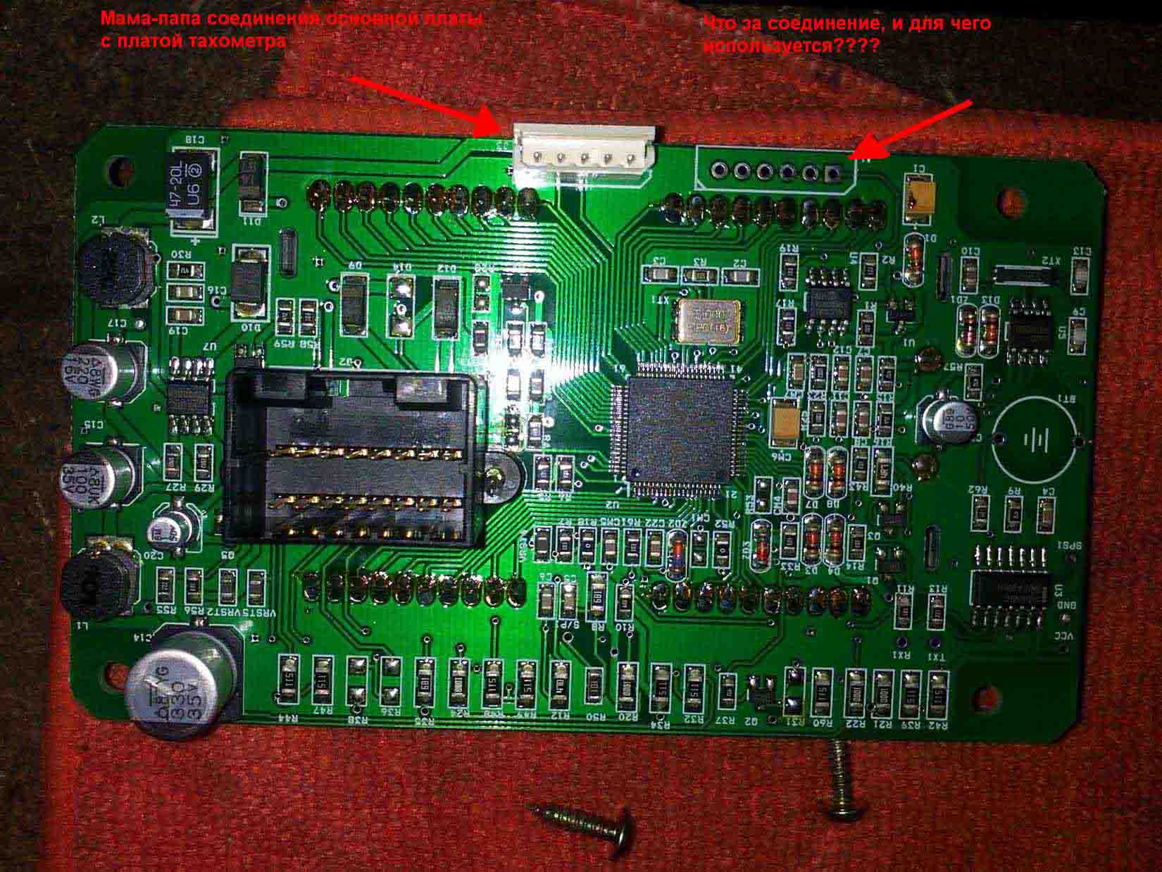

И чтобы не плодить тем, хочу еще спросить по приборке. Вот фотка основной платы сзади:
.JPG
Основная плата
На ней есть 2 возможных соединения с платой тахометра: один выход на 5 контактов (рабочий), другой на 6 контактов. На плате тахометра стоит только соединение на 6 контактов, так же как и сам соединитель "мама-папа". Но 6-й контакт не использован а на самой плате он заглушен. Вопрос-предположение: возможно, выход на 6 контактов используется в 650-х хьюсах? но за что тогда отвечает этот 6-контакт. И может ли он каким-то образом быть задействованным в работе датчика температуры топлива, который на 250-х отсутствует???

Электронщики еще есть, хоть и пересели на Форд))
Нужна схема мотоцикла, найти контакт на колодке, где берутся импульсы с катушки и замерить уровни(лучше осциллографом) при работающем двигателе. Раз тест при включении проходит, то либо сигнал не доходит до приборки, либо в приборке чтото с входной цепью

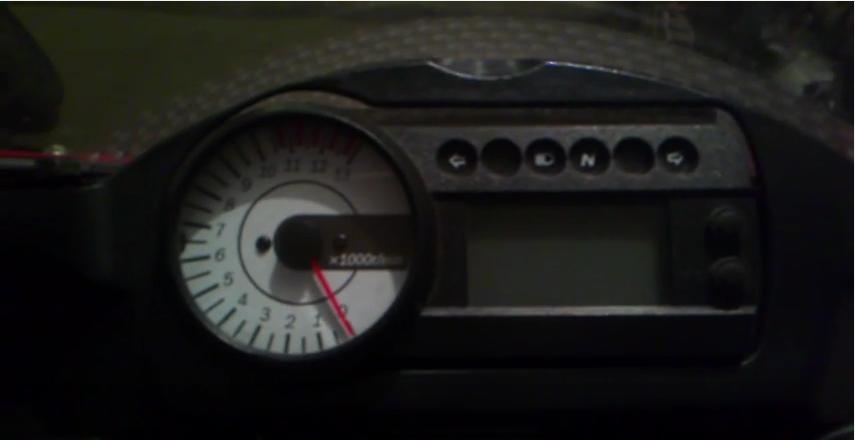

Сообщение Grim » 18 июл 2016, 09:46
Продолжение эпопеи с приборкой. Итак, сам я, с помощью не безразличных людей, нифига не нашел нового, почему не пашет стрелка приборки. Перебрал ее вдоль и в поперек. Но так как я не электрик (как и большинство знакомых) отдал я ее ребятам на СТО. Выяснилось (если я правильно понял) что на PIC чипе было побито две ножки, которые и дают сигнал на стрелку тахометра. Для того, чтобы сделать ее, нужно перепаивать чип. Такой чип ребята нашли, а вот прошивки для этой приборки нет, и найти пока не можем :cry: :cry: По этому, может у кого-то тоже мот Hyosung GT 250 R UM (американец) 2009г/в , может кто-то скачать прошивку приборки, или подсказать где можно ее достать((( Кататься охота(

Сообщение Grim » 21 авг 2016, 10:17
Всем привет, продолжаю разбираться по приборке. Итак, приехала мне приборка от 250r инжектора. Как я раньше писал, приборка взаимозаменяемая с карбовой версией, но с некоторыми отличиями. Подключив приборку все включилось (кроме долбаной стрелки тахометра, но дела не в приборке), но: 1. Индикатор топлива показывает значения наоборот (тойсть когда бак пустой - приборка показывает полный, когда бак полный - приборка показывает пустой); 2. когда приборка загрузилась - спидометр 3 сек показывает 0км/ч (как и положено) а потом выдает "cHE" и при движении скорость не показывает. По поводу топлива, читал где-то, что на инжекторных и карбовых моделях датчик топлива отличается. Кто-то с таким сталкивался или нет?
