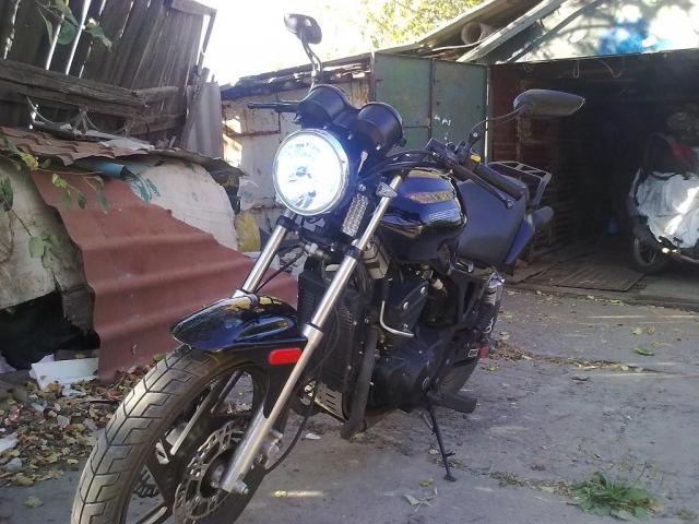

Качество сборки китайца не [s]так уж и плохое[/s] не самое лучшее, но и не все потеряно... Дело в том, что качество материалов хорошее, но вот как оно все собрано
Я когда его купил- подкрутил каждый болтик на пол оборота. А замок зажигания был вообще без одного болта
Через месяц когда осматривал мот- увидел недостающегося болтика застрявшим в вилке (между перьями, по средине 2-х пластин). Самое смешное то, что я его как ни крутил- вытащить не мог, и пришлось немного приложить усилий на одну из пластин чтобы освободить бедолаху

1. Впервые заметил проблему когда ехал в жару. Нет, начну историю сначало. Поехал вечерком в село (130 км от дома). Ехал по трасе со скоростью 120- все ок. Через пару дней возвращался домой, но уже в обед (пекло). Ехал в том же режиме... И доехав до московской площади обнаружил что водичка выкипела (в бачке оставалось сантиметра 3 антифриза). Встал, пол часа остывал. Потом сел и поехал до ближайшей заправки... Купил антифриз и залил. Потом все было ок. Вечером максимуум можно было на нем ездить 120, а днем не более 90-100 (чтобы не закипеть).
2. Следующая неприятность была тоже тем же летом. Остановился на светофоре и не услышал что гудит вентилятор. Глянул сбоку, а он стоит... Остановился и заехал во двор. Поставил дырчать его на подножку и пока курил он не дернулся. Попробовал пальцем его прокрутить, дык он крутанул пару оборотов и опять встал. В гараже проверил от акумулятора- мертвый. Кулер стоит около 270-320 грн и это при том, что его хрен найдешь. Подумав пару дней было принято решение. Купил кулер охлаждения от компа (они ж тож на 12 V). Только вот беда была с тем, что родной был не стандартный (если сравнивать с компом
), он был 12*13. А для компа делают 12*12 либо 14*14. Было приянто решение взять 12*12. По вертикали прикрутил без проблем, но что делать с горизонталью? Едь не хватало еще 1см чтобы крепление было в 4-х точках (чтобы не разбалтывался на ямках). И решил я этот 1 см компенсировать обычными пластмасовыми стяжками (хомутами). Взял качествение хамутики, и ВУОЛЯ
Держится как приклееный. Температура радиатора хамути не плавила. Что самое прикольное, дык то что новый кулер был еще эфективней чем старый т.к. старый был на 2тыс об, а новый на 3
ПОсле установки нового кулера можно было вновь ездить днем 120 и не переживать что перегреюсь.
