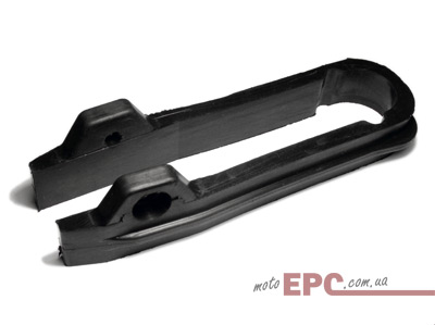

Проверь состояние резиновой защиты маятника. Может цепь о винт трёт :|
