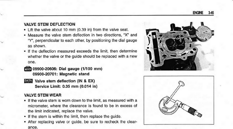

Была проведена диагностика износа пары «клапан-направляющая втулка» согласно методики сервис-мануала раздела 3 «двигатель».картинку прикрепляю из мануалаSV650(она полностью одинакова с Хью, но в корейской страничке нужный лимит не показан….его прописали только в "разделе 8" ):
.png

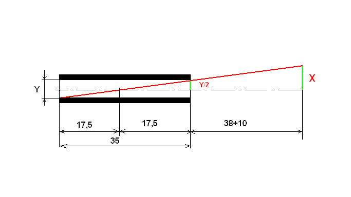

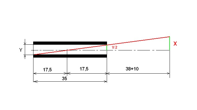

Немного теории для понимания цифр и лимитов:
чертёж, позволяющий вычислить биение клапана при новых(неизношенных)деталях:
Для простоты восприятия диаметры отверстия направляйки и стебля клапана не учитываем, то есть сводим стебель клапана в линию и ,соответственно, отверстие направляйки настолько же уменьшаем(на диаметр клапана).
В итоге отверстие имеет диаметр =Y ( мануальный зазор пары «клапан-втулка») ,а клапан -условная линия.
Длина направляйки 35,5 мм, учитывая фаски на выходах отверстия принимаем рабочую длину направляйки 35 мм.
Центр ребра тарелки клапана ,сидящего в седле, находится на расстоянии 38мм(это среднее значение от 37,5мм на впуске и 38,5 мм на выпуске, замеренное при помощи пластилина на стебле клапана)от торца направляйки.
"10мм"-это высота подъёма клапана при замерах.
Из геометрии следует ,что отклонение Х оси клапана на одну сторону составляет:
Х=[(17,5+38+10)/17,5]*Y /2=1,871429*Y
Соответственно,биение клапана будет в два раза больше:
2Х=3,742857*Y
где “Y”-зазор в паре клапан-втулка.
По мануалу зазор Y= 0,020….0,047мм на впуске
Y= 0,030….0,057мм на выпуске
Итого, для новых деталей :
биение 2Х клапана на впуске=0,074…0,176 мм
биение 2Х клапана на выпуске=0,112…0,213 мм
Не забываем, что при проверке индикатор показывает сотые доли мм.

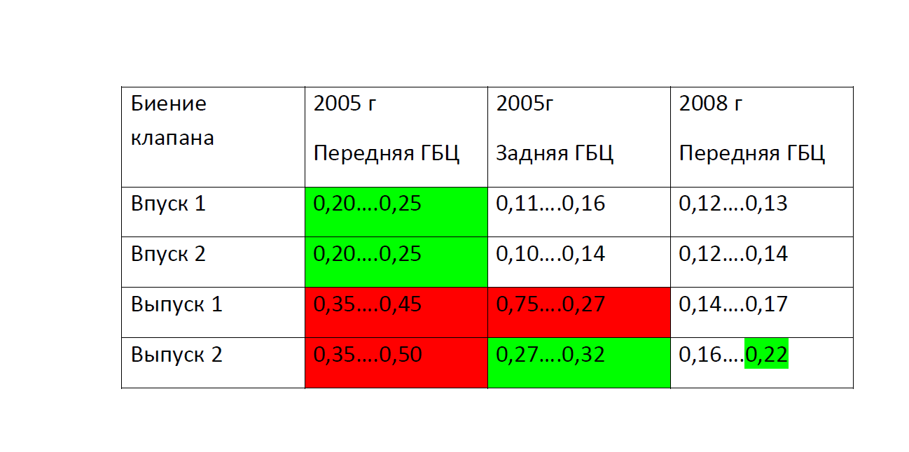

Теперь практика:замер на обоих ГБЦ 2005 года и для сравнения замер на ГБЦ 2008 года(пробег 16000км):
При сервис-лимите 0,35мм.
Красным выделил размеры,превысившие сервис-лимит
Зелёным выделил размеры,превысившие размер для новых неработавших деталей.

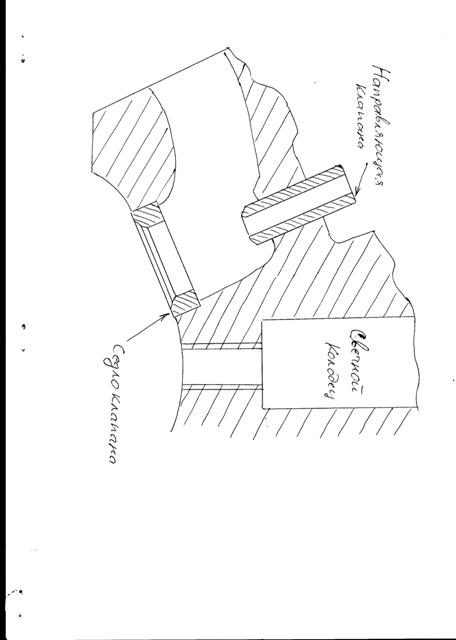

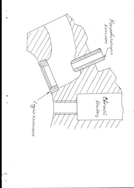

Вижу две причины косяка с клапанами(взаимосвязанные друг с другом):
1.Судя по биению выпускных клапанов в направляйках(вышедших за лимит) напрашивается вывод,что
-или на заводе изначально отверстия развёртывались на излишне большой диаметр ,приводящий при работе к излишнему болтанию клапана в направляйке и ударно-боковой посадке тарелкой в седло.
-или это следствие пункта 2.
2.Размер биения 0,75мм (оборванный клапан)в одной из плоскостей говорит об износе направляйки стеблем клапана со среднего биения по кругу 0,30мм до 0,75мм.Причина- несоосная обработка фасок седла к оси направляйки.Клапан при каждой посадке в седло сначала ударялся одним краем тарелки и лишь затем пружина досаживала его,затирая стебель об стенку отверстия направляйки....отсюда и односторонний износ направляйки и сильно неравномерная по кругу фаска седла,что дало такое чудовищное биение клапана 0,75мм при замерах в продольной плоскости. Наличие неравномерных по ширине фасок на других сёдлах так же говорит о несоосности обработки сёдел
По итогу первоначальной причиной было :
а)увеличенное изначально отверстие в направляйке,а как следствие этого-соосная или не очень обработка седла.Если везло,то седло нарезалось более-менее соосно направляйке(хотя отверстие в ней и большое было,а оправка-пилот единый в станке),а если не везло-то оправка-пилот головочного станка становился с перекосом в увеличенном по ошибке отверстии направляйки и фаски нарезались криво .Со временем при работе в этой несоосной паре фаски седла/направляйка клапан испытывал ударные нагрузки при посадке в седло и из-за усталости разрушался.
б) кривые пилоты на головочном станке, что даже при нормальных отверстиях в направляйках опять же даёт несоосное нарезание фасок седла с теми же последствиями в эксплуатации.
