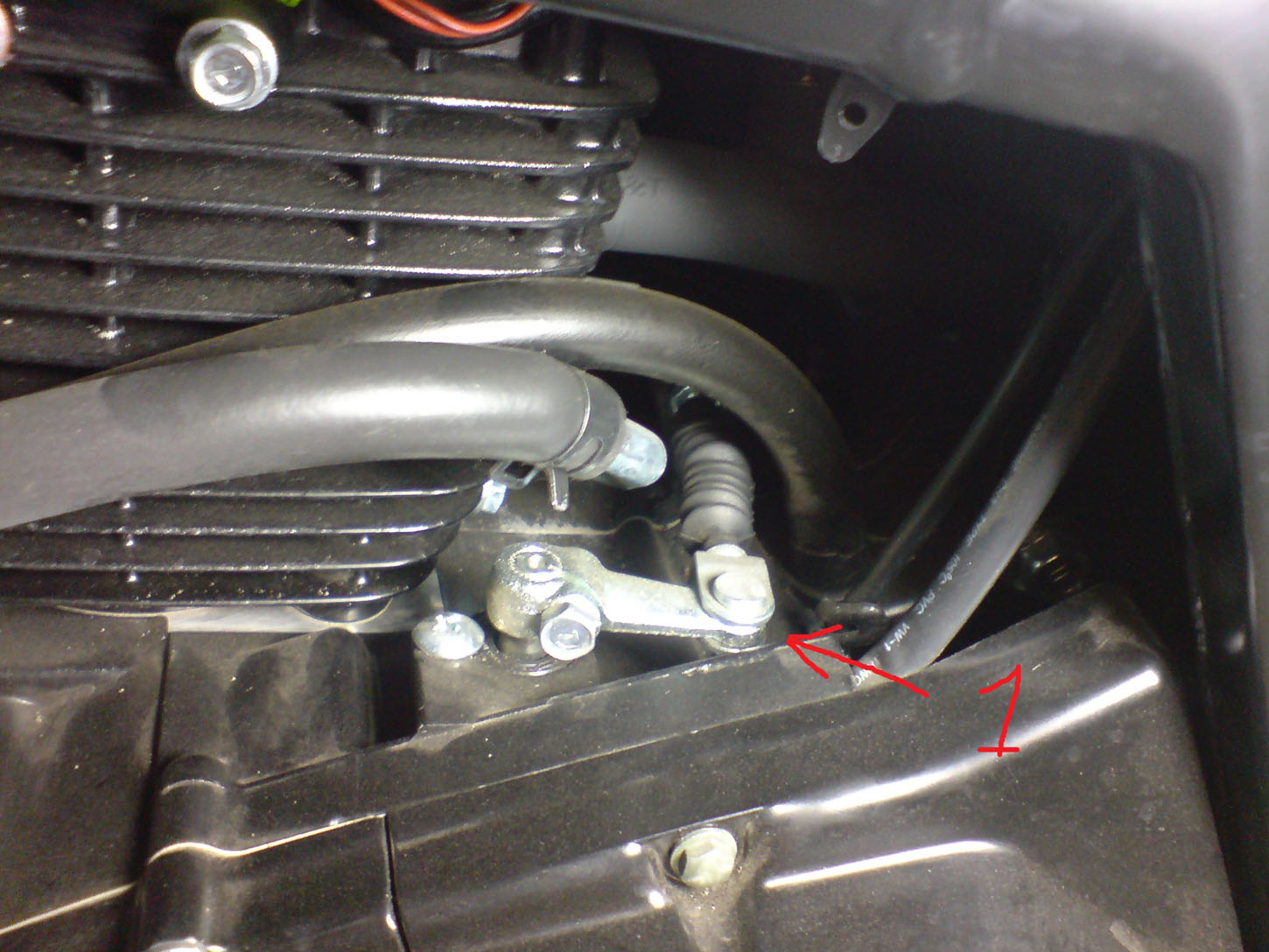

проверил люфт так:
посмотрел на растояние проходимое ручкой сцепления от 100% - го отжатия(отпущена ручка) ее до того момента, когда тросик сцепдения только-только начинает тянуть ту штуку, хз как она называеться, к которой тросик идет(на фото показана 1).
куда идет тросик

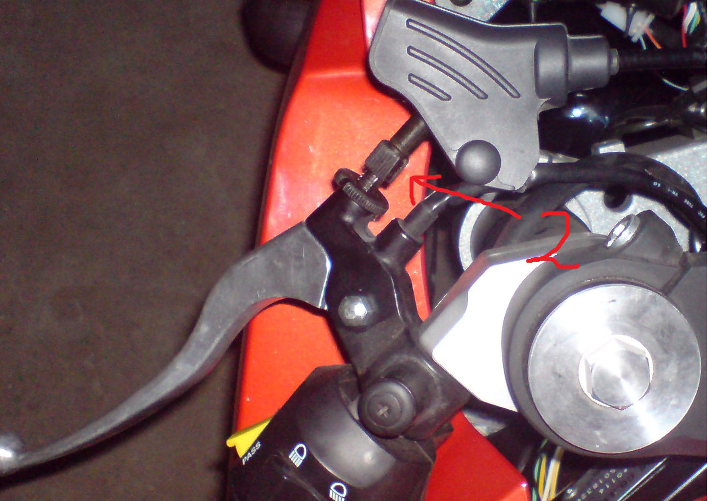

регулировал люфт так:
походу тросика от ручки сцепления, под резинкой, есть штука, которой можно натянуть/ослабить тросик(на фото показана 2)
где регулировать
при регулировке крутил на ослабление сцепления(на натяжение тросика), поскольку у меня оно недовыжималось.
