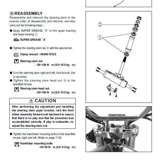

Собственно накатал уже 2,5 тыс. км. И как-то на брущатке заметил что руль немного бьет. Дома пробовал его подергать туда-сюда. Не вышло, силы не хватило :crazy: .Короче снял бак и отпустил верхнюю гайку. Расстроился. :( Опять важный узел был ослаблен, до состояния вращения гайки пальцами. Хрен с ней! Ключа не оказалось, взял стержень и грубым способом зажал гайку. Поехал на работу и понял что перетянул ее конкретно :?. Пришлось отпустить.Вопрос с какой силой нужно ее зажимать?! В мануале указана цифра 10 Нм. Это же дохера!!! :o Я и руль то не поверну, не то что перемещаться. Но и с ослабленной гайкой ездить по нашим траншеям нельзя. Может кто уже подтягивал так подскажите как соорентироваться и угадать точку G :D

Менял недавно подшипники, гайку затягивал методом тыка. Раза с четвертого получилось.
нету тама такой цыфры.....не выдумывай
Re: Шалят подшипники рулевой колонки
Сообщение Pavel Trail » 17 сен 2013, 22:30
Цифру я брал не с потолка. (Даже не 10Н, а 10КГ!!!) Наверно опечатка :D
