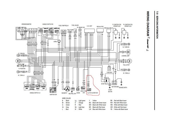

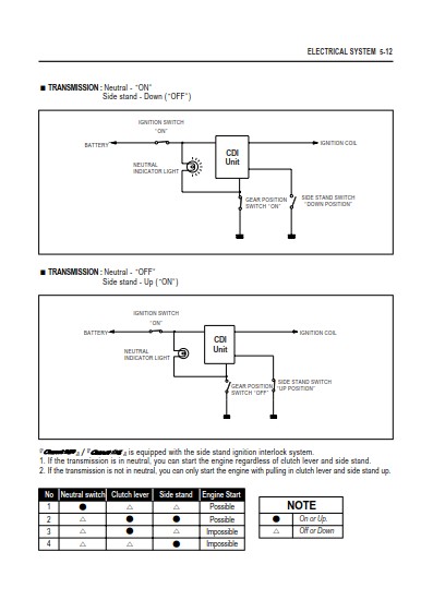

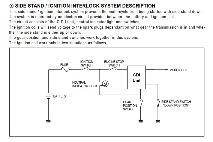

А как оно работает? В комутатор сигнал какой то поступает? Я и так в электрике баран, а тут вообще для меня высшая математика. Что могу теоритически догадаться - на терристор подается питание с подножки и он открывает цепь. А вот с нейтрали тоже получается так же. Только не понятно - на тот же терристор подается или на отдельный. Концевик сцепления видно связан с датчиком нейтрали. У меня его не было изначально. Купил с разборки - но смотрю и не могу понять куда его даже подключать :D

Примерно так на 250сс и работает: на блок зажигания завязаны и концевик подножки, и датчик нейтрали.Как это исполнено на плате блока - не знаю, какой-то из видов электронных ключей.
Концевик рычага сцепления никак не связан с зажиганием, он включён в схему блокировки реле стартера(совместно с концевиком подножки) и влияет возможность подать напряжение на обмотки стартера.
У GT250 нэйкеда снимаешь оптику фары и ищешь две свободные одинарные фишки (цвета проводов по схеме тяжело прочитать).Если их нет, то ищешь колхозную скрутку в синей изоленте, размыкаешь её и врезаешь концевик сцепления
следует уточнить:
совместно с концевиком подножки и датчиком нейтрали
