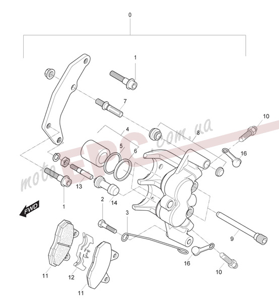

Помогите... Вчера менял тормозные колодки, и сломал при прокачке сливной штуцер на супорте.
Чё можно сделать или придумать???

Что именно сломалось? (см. схему)
Re: Сливной штуцер на супорте
Сообщение VIP » 26 фев 2010, 14:08
Номер 10... Сама головка сломалась, а резьба осталась в супорте.

Ну новое такое "счастье" будет стоить:
59121HG5100 BREATHER $2.00
Но тут проблема далеко не в этом .... как остатки старого выковырять то? :|

А остатки можно будет высверлить... Там силумин... Главное не перестораться))

кусок этого штуцера выкрутить можно...
обратись на любой СТО (даже автомобильное). есть спец приспособы для таких дел..
