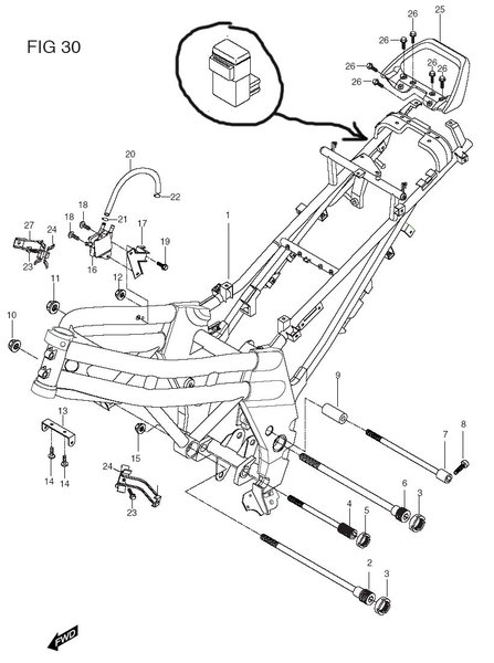

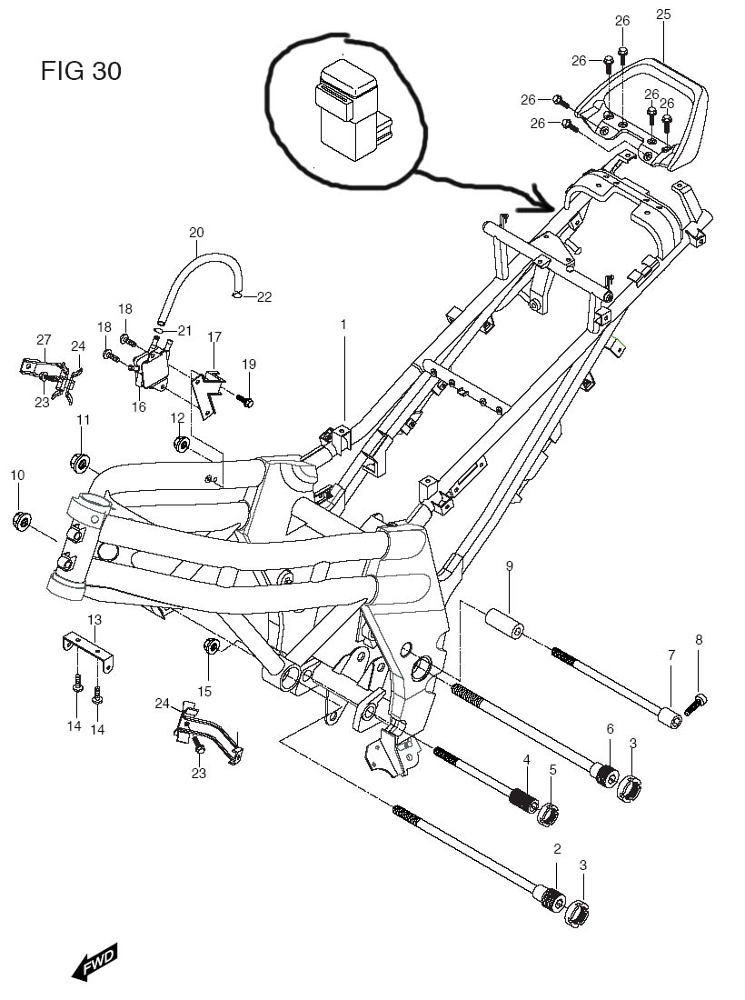

Re: проблема с тахометром
Сообщение RuslanRB » 02 авг 2012, 08:01
Если он есть то он находится под правой половинкой хвостового пластика, симметрично напротив предохранителей под сиденьем пассажира. Если он не задействован - найдешь там незадействованный разъем.
