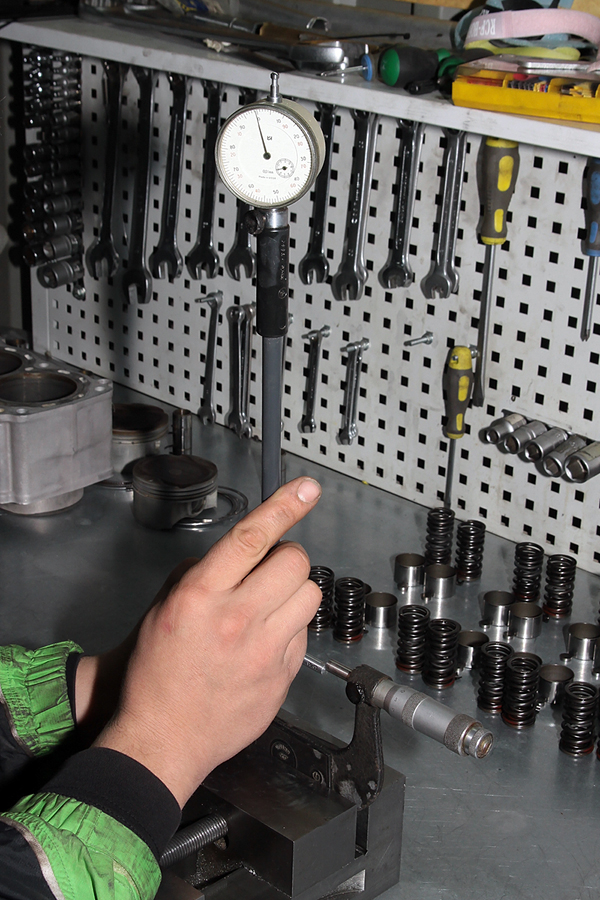

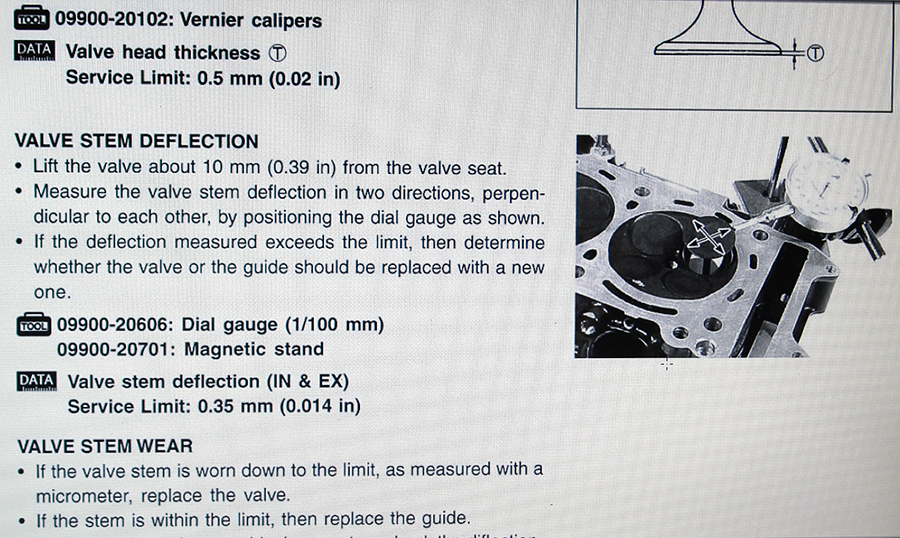

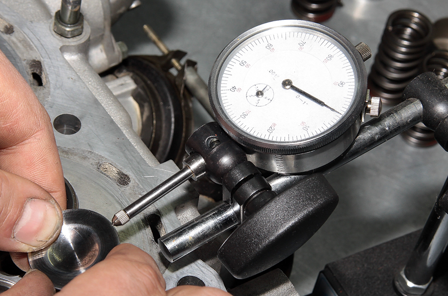

Отклонение, прогиб штока клапана, другими словами это замер радиального люфта между направляющей и клапаном,который показывает суммарный износ.
как мы видим, до сервис лимита еще очень далеко.

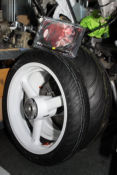

А вот некоторые "вкусности" прибывшие в бокс.
Выкрашены диски в новый цвет пластика, новая резина, армированные тормозные магистрали и мегакрутые соски :D
Pilot Road 3 Michelin

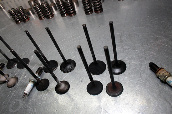

Re: Suzuki Hayabusa 2003
Сообщение Mechanix » 18 ноя 2012, 20:56

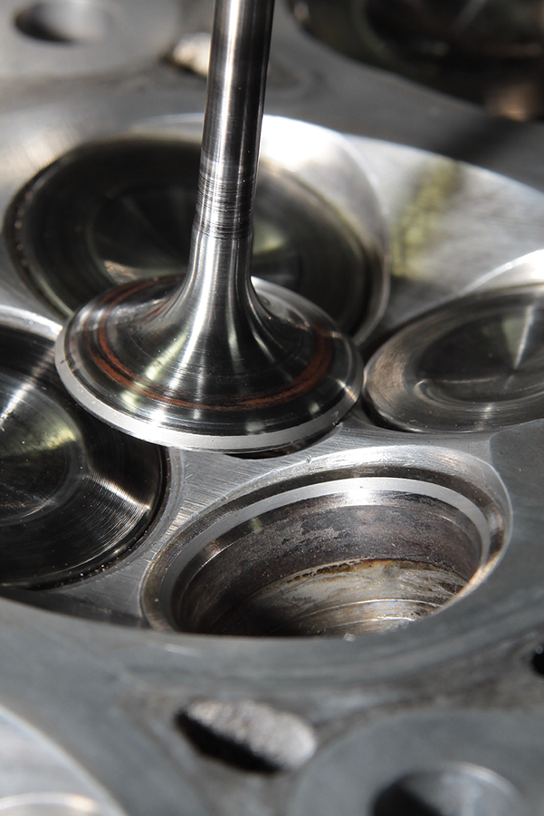

Выпускные клапана, тоже притерлись почти идеально, хотя изначально казалось что ситуация с ними похуже.

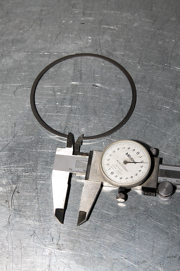

Сообщение Mechanix » 18 ноя 2012, 20:59

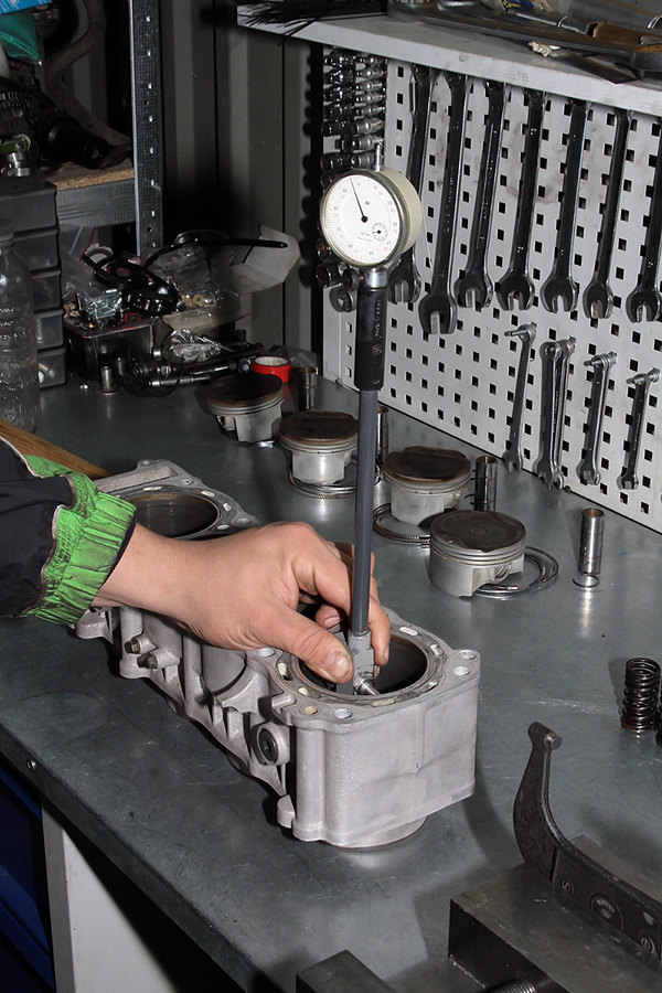

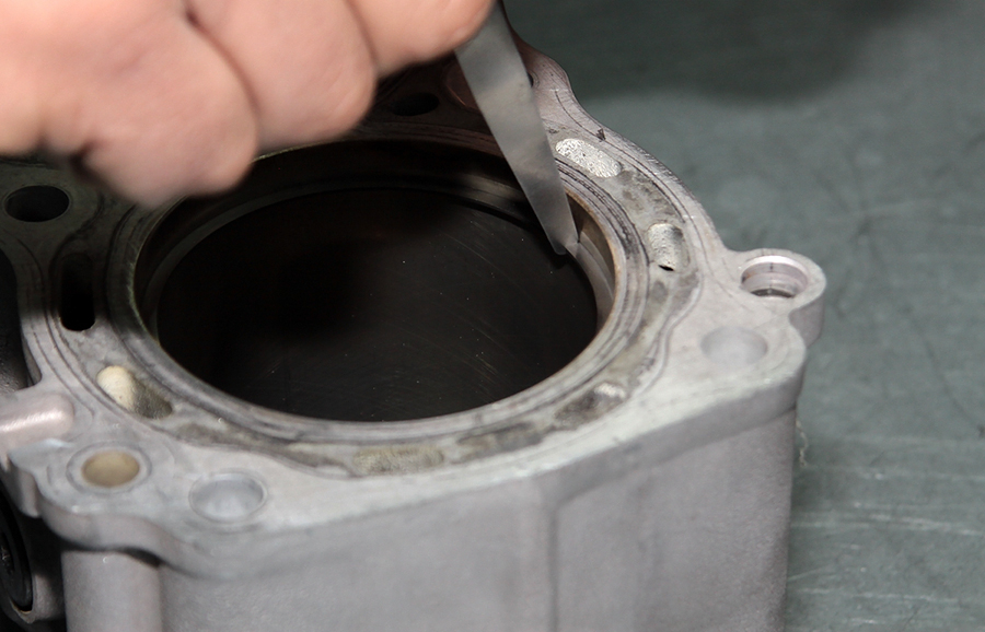

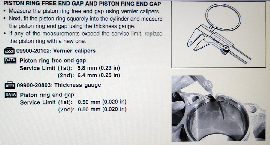

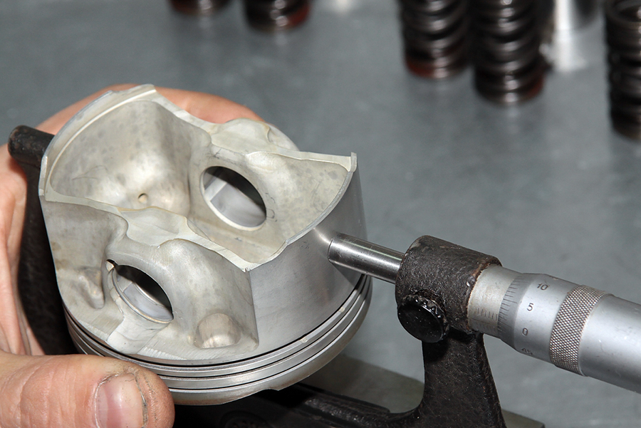

замеры на соответствие размеров поршня, колец и цилиндра
проверка геометрии цилиндра,износ в пределах допуска

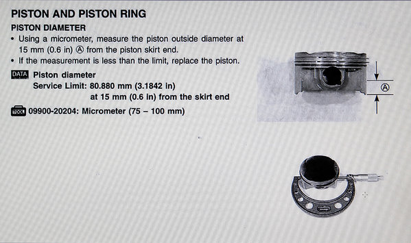

Re: ремонт Suzuki gsx-r 1300 Hayabusa 2003
Сообщение Mechanix » 19 ноя 2012, 23:33

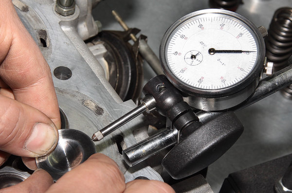

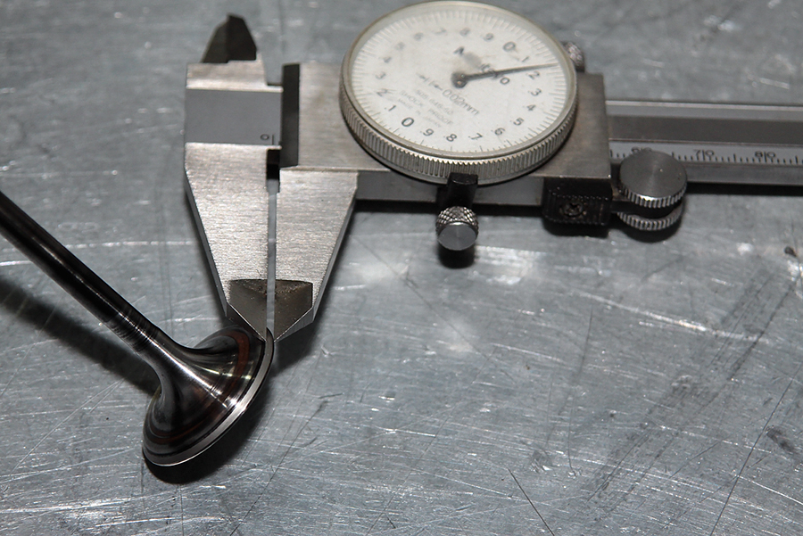

Продолжаем проверять выработку
сервис лимиты смотрим на фото выше
проверяем не сильно ли широкая фаска после притирки... до 1.5 мм еще не добрались, поработает пока.

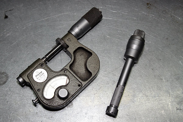

Все делается согласно сервис мануалу, измерения производятся даже более точными приборами, чем требуется тем же сервис мануалом, но вместе с тем, при необходимости, все на низком старте сделать диагностику или ремонт, на профессиональном оборудовании за пределами бокса... хотя, есть весь необходимый инструментарий для ремонта, так сказать "в ручную" :)
Сообщение RuslanRB » 21 ноя 2012, 09:20
захандрил самурай задымил, застучал немного...
Всё в сервис лимитах получается, только впускные клапана в масле
Значит дело в сальниках клапанов? А что "немного застучало"?
Сообщение Vlad » 21 ноя 2012, 10:35
ну выходит что да, сальники...
ну это немного лирики, я сходу тему создал не разбираясь, а зря, в технической то ветке

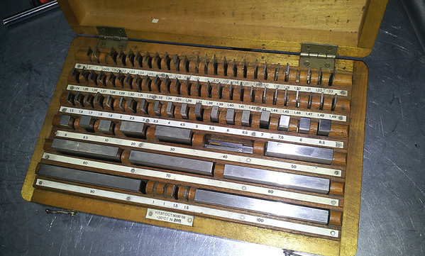

Сообщение Vlad » 21 ноя 2012, 22:30

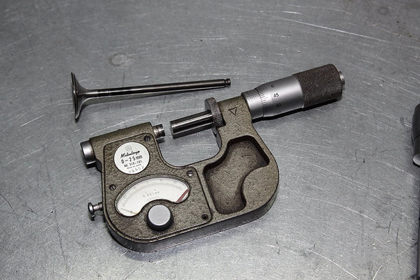

вот пример измерительных инструментов используемых в работе
Наборы мер длины концевых плоскопараллельных (ориентировочная цена на сегодня от 15 000 до 33 000 грн!)
пасаметр и нутромер
измеритель биения

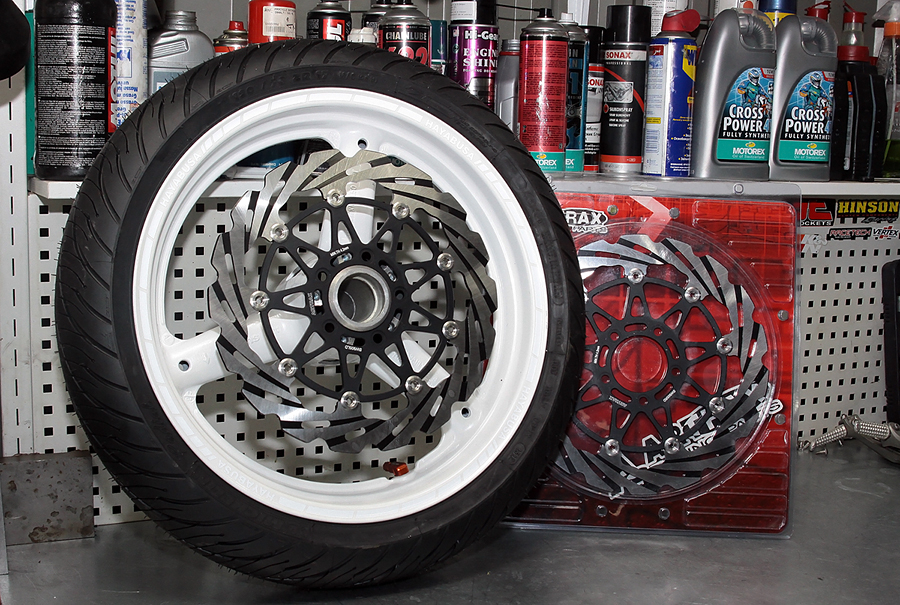

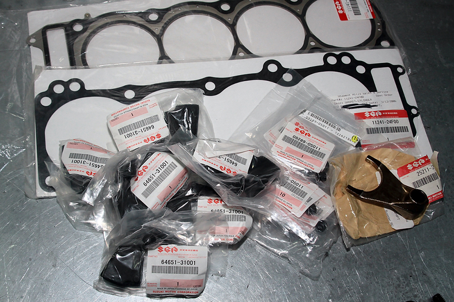

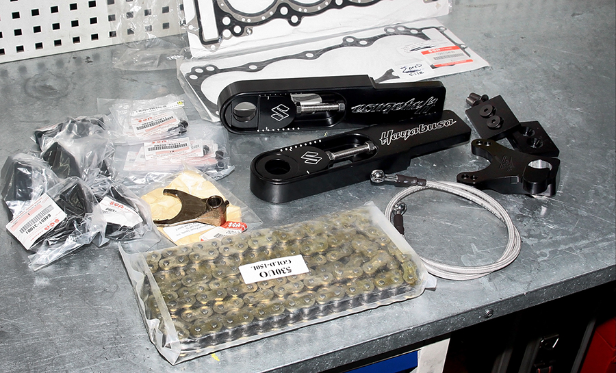

Сообщение Mechanix » 24 дек 2012, 00:39
и так, на руках небольшая часть обновок, но все равно работу с Hayabusa не сможем продолжить, так как еще не определились на сколько глубоко будет проделан апгрейд, поэтому тема еще какое то время будет не в топе по обновлениям.
очень порадовали тормозные диски, в живую выглядят очень эффектно.
прокладки, сальники, вилочка, уплотнители в заднее колесо, все оригинал и новое, как "для себя!"
стараемся прививать эту культуру в массы :)
набор для удлинения маятника, сами проставки, новое крепление суппорта, удлиненная цепь и армированная тормозная магистраль, тоже другой длины
в общем ждем свободного времени, дальнейших указаний от владельца этой ракеты и последующих обновок.
