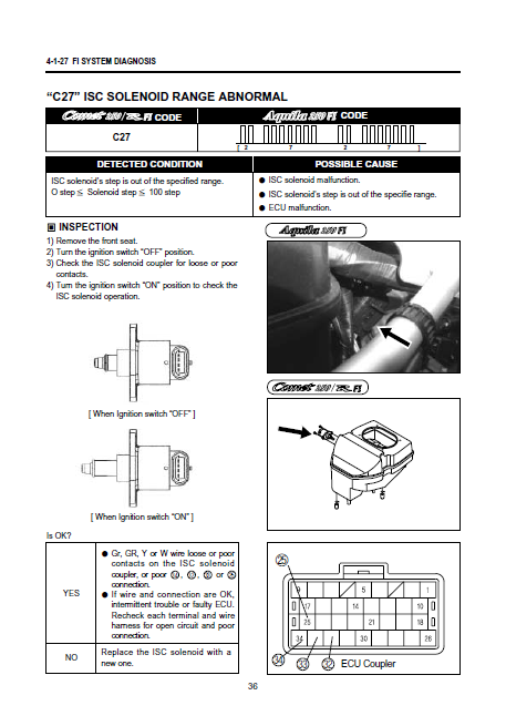

Сообщение юрка73 » 06 мар 2013, 23:34
Проверь работу клапана холостого хода,там знания электрики не нужны:
.png
