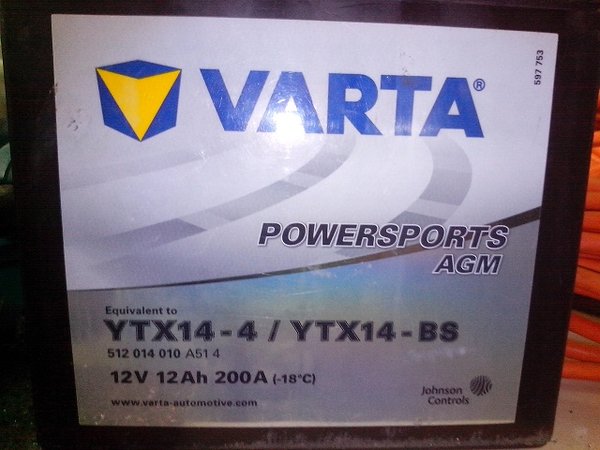

Сообщение svyazist2005 » 17 май 2014, 18:42
RuslanRB писал(а):Верно. Замерь ток при выключенном зажигании. Он должен быть 10-20мА. Если больше - поочередно отключай потребители, и ищи потери.
Замерял ток при отключенном зажигании - ровно 20 мА.
Приаттачил фото аккумулятора-может неправильно подобран аккум?
svyazist2005
Сообщения: 112
Транспорт: Hyosung GT-650

Сообщение ASM » 23 май 2014, 11:08
Ну акум конечно как по мне великоват по Ампер часам. Но роли это особо не играет. Попробуй отключить сигнализацию. Не просто поставить в неактивный режим а именно отключить и померять опять же "потери".
Двигаешься в правильную сторону. Когдато было такое что реле поворотов потребляло, в выключеном состоянии мотоцикла, довольно много милиампер. Сколько не помню. Но было устроено так что аварийка работала даже при выключеном моте. Но почемуто потребляло вроде РелеПоворотов.
Попробуй поочередно отключать потребителей (Сигналка, релюхи.... ну и там вроде больше и нечему пореблять) А еще Протестируй по Мануалу Контакты ан Реле Регуляторе (такая штуковина с радиатором).
