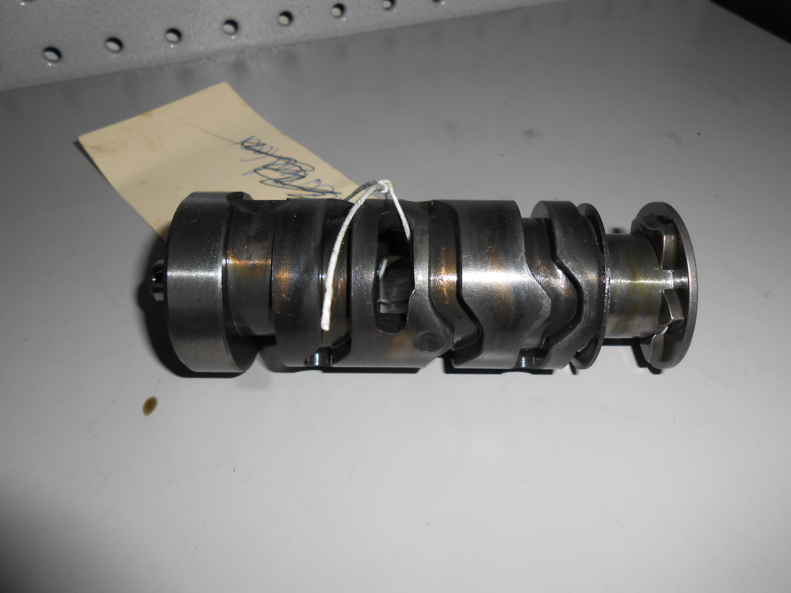

1)по вилочкам не помню, но есть картинка ,на которой видно вилку с отверстием-маркером:
.JPG

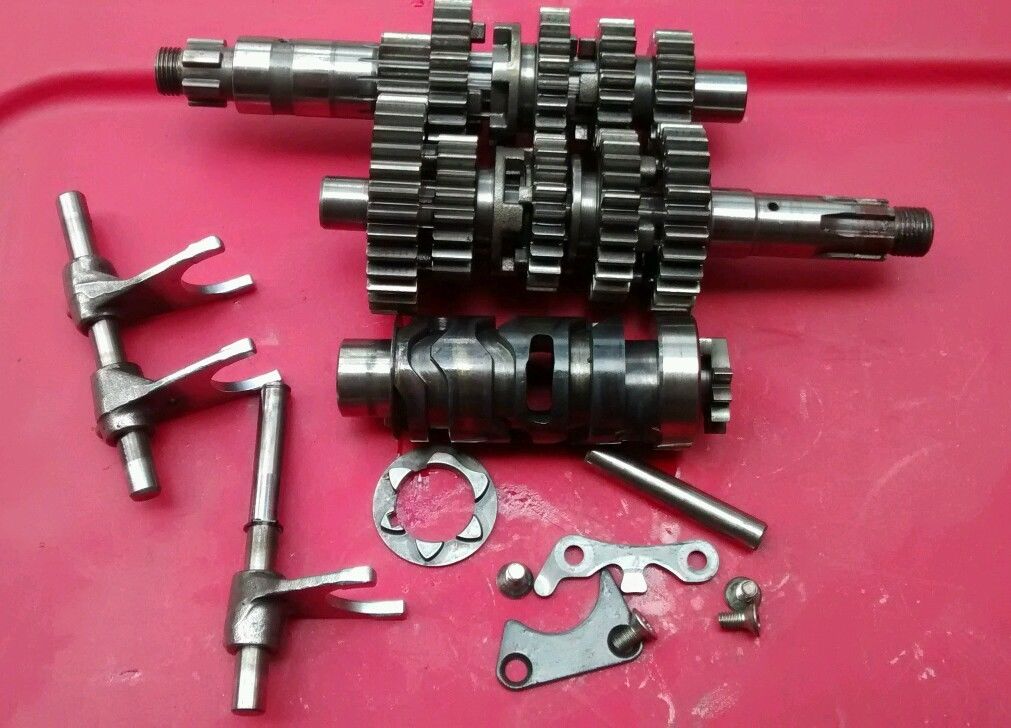

2)Шайбы 6 и 23 расположены правильно
3)положение шайбы 6 и 23
.JPG

Главное с шайбами стало понятно, а по вилкам получается есть только 2 варианта, и один из них никак не может быть - копир просто не может провернуться.
