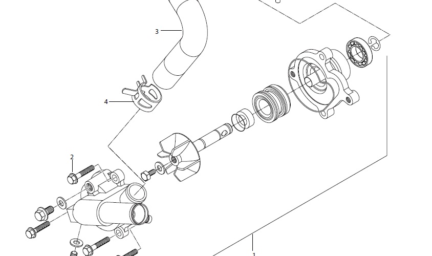

Сообщение Korider » 10 авг 2010, 20:27
выглядит она вот так.
1. сальник подобрать нереально. этим вопросом уже занимались. Влад на абум заказывал похожие сальники от квадриков, тратил деньги на свой риск, но так и не удалось найти что то подходящее. по парт каталогу родной сальник не имеет своего номера, соответственно его можно купить только с помпой.
2. разбирал я помпу давненько. года 2 назад. если память не изменяет то добраться можно, сняв просто крыльчатку.
3. крыльчатка снялась без проблем.
лично у меня была треснутая шайбочка которая под болтом крыльчатки, я из пластиковой канистры вырезал новую. плюс для профилактики достал сальник, на внутреннем радиусе сальника как и на всех других находится округлая пружинка, я подобрал с совкового сальника новую, всё собрал и вот уже тысячи 22 проехал без проблем.

Сообщение maxx » 10 авг 2010, 21:28
Ну вот все что я хотел увидеть и услышать , теперь уже буду пробовать решить проблему дальше сам. Большое спасибо за помощь (особенно за чертеж , детально и подробно)!!!! Удачи Вам!!!

Обязательно отпишусь !!! Вот только пока незнаю когда займусь этим, пока из за тех капель не хочется лезть так как езжу не часто (первый байк и пока только учусь), но уже по чертежу видно старую но весьма ремонтопригодную конструкцию помпы !!! еще раз большое спасибо Вам!!!
