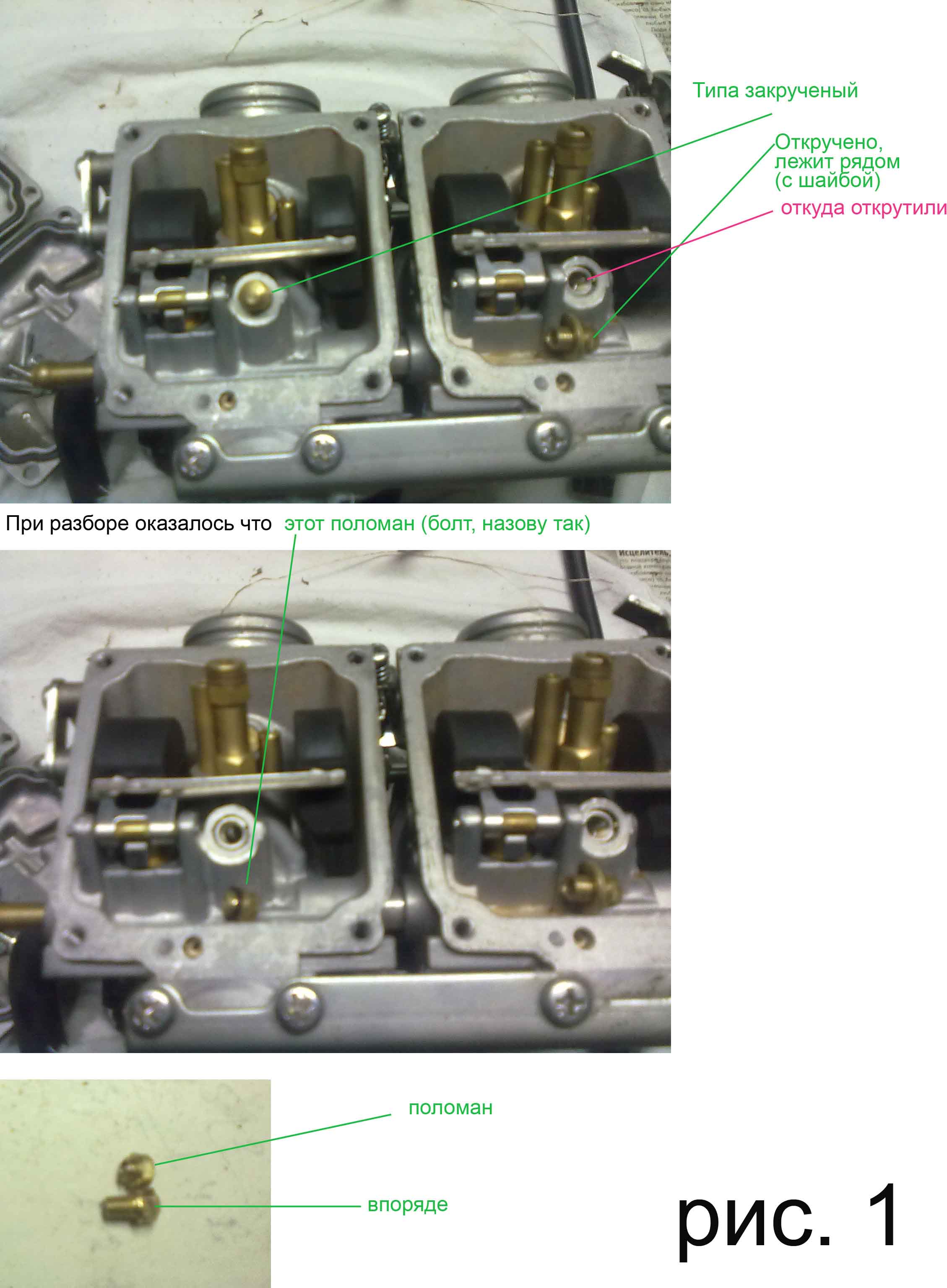

Сообщение davidvd » 04 янв 2011, 19:39
Прилагаю картинки с коментарием, всё в фотошопе (инфо, вопрос в картинке, дабы выразится поточнее)

Сообщение davidvd » 04 янв 2011, 20:16
Рис. 1

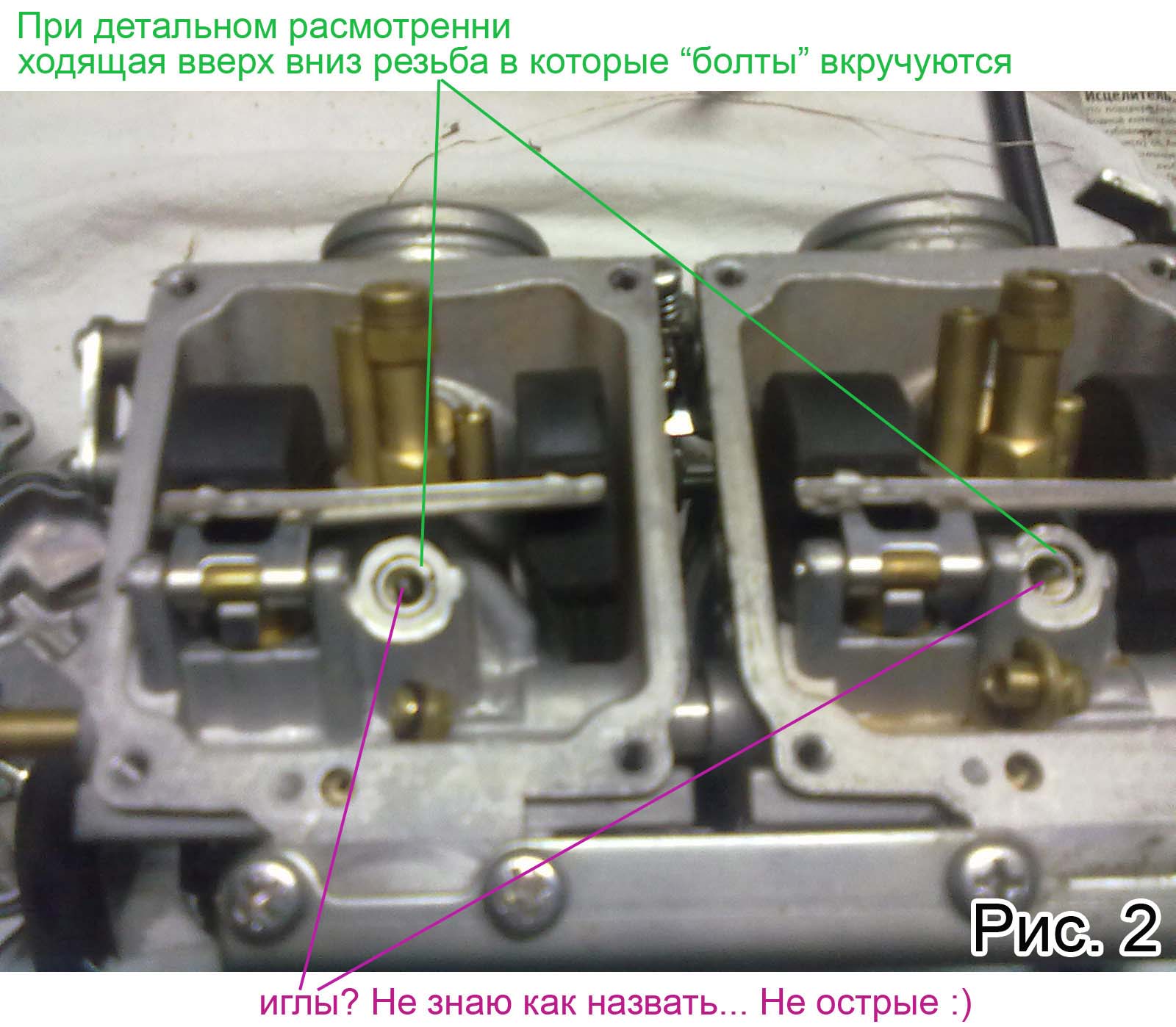

Re: Поломка связаная с карбюратором
Сообщение davidvd » 04 янв 2011, 20:18
Рис. 2

Сообщение davidvd » 04 янв 2011, 20:25
То что при разборе замечено - все кто до меня, точнее до моего бати, "мастера" таки дров наломали, видно по том что нету симетрии:) Этот "болт" по большому счёту есть болтом, но пустой внутри, и красавцы которые до меня залезли в карб...... Ой, короче, я им премного благодарен. Поломаный "болт" продублирует хороший слесарь, так быстрее, как ни крути (мне) чем по пат намберу через епц, хотя это возможно. Вопрос: за что они ("болты") отвечают? Какая функция? Спасибо!
Сообщение RuslanRB » 04 янв 2011, 23:19
Этот болтик держит распылитель, т.е. ту самую втулочку в которой ходит игла (та самая "ходящая вверх/вниз резьба"). Повторять этот болт у токаря нужно как можно более точнее. И полость внутри болта нужна для иглы.
Иглы и не должны быть острыми. В них главное правильный конус.

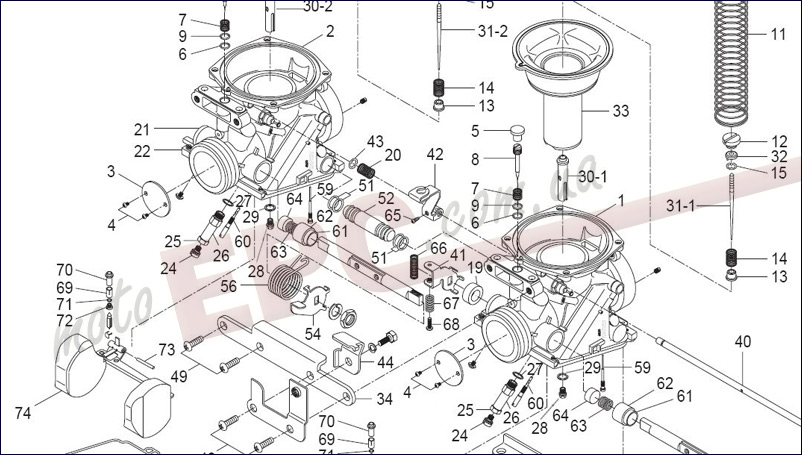

Сообщение Tezeus » 05 янв 2011, 13:41
Исходя из этой схемы
речь идет об этих номерах:
28 - 13329HG5100 SCREW - $3,00
29 - 13330HG5100 WASHER - $1,00
