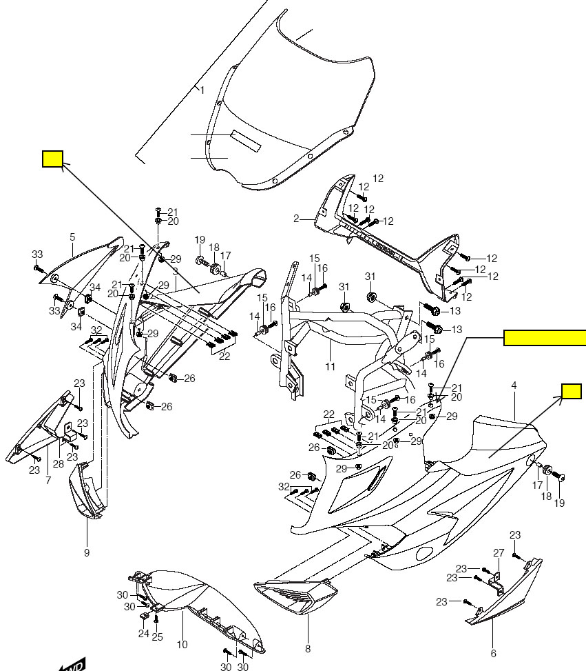

Сообщение Rex » 15 май 2011, 13:48
Был снят пластик еще в прошлом году!Сейчас при установке возникло масса проблем!Какие куда болты крутить :Если можно кинте в личку схему если у кого то есть!,очень!очень нужно!запарился уже!там болтов не хватает там лишние! :crazy:
Хотя бы скажите пластиковая панель которая крепится на приборку закручивается саморезами или болтами???
Re: Схема установки пластика на hyosung gt650r
Сообщение Mars » 15 май 2011, 22:34
Могу на память описать, схему возможно еще кто-то подскажет.
Передний пластик из двух половинок у меня крепится болтами к пауку, хотя у меня возможно не родные они. Каждая половинка по два болта, изнутри со стороны приборки не очень удобно, но такова конструкция. Через резиновые шайбы, на пластике клипсы вокруг отверстий. Обычные болты под торцевую головку на 10 (возможно родные винты под крестовую отвертку). Сбоку в районах рукояток через резиновую шайбу с каждой стороны по одному крупному винту. Потом вставить нижнюю маленкую вставочку (под фарой) крепится четырьмя длинными саморезами к правой и левой стороне. На маленьком этом кусочке впереди одна клипса под маленький саморез (прямо под фарой) саморез стягивает три панельки. Правую левую лицевую и нижнюю маленькую.
Заранее на верхнем пластике с торцов крепления нижнего пластика должны быть прикручены кронштейны металлические (по 3шт для каждой из половинок). Они кстате разных размеров. Точно не помню какой где.. луче заранее проверить, вне мотоцикла соединить верхний и нижний пластик. Кронштейны к верхнему пластику крепятся длинными саморезами (серебристо желтыми).
Есть нюанс как собирать нижний пластик. Внизу впереди кронштейн (если можно так сказать), который соединяет три куска. Два боковых и передний с решеткой. Я рекомендую сначала собрать вне мотоцикла эти три куска, чтобы этот кронштейник хорошо выставился. А потом отсоединить правый кусок пластика. Крепление впереди между панелями через клипсы и саморезы. Внизу впереди, к кронштейну, тремя винтами под шестигранник (на 4). Потом с левой стороны аккуратно пропустить два скрученных между собой куска пластика (левый и передний с решеткой - одним целым). Наживить слева-вверху-сзади (ближе к баку) одним винтом под шестигранник.
Потом взять правый кусок большого пластика и навесить справа, можно наживить на несколько винтов. Самое неприятное соединять между собой в месте клыка две половинки. НО если попал - повезло. Далее просто все скручиваешь. Что прикручивается к корпусу - все винтами. Где правый левый пластик внизу через клипсы и саморезы (короткие черные).
Потом навешивается стекло,тут вроде все просто. Идут через специфические металлические и резиновые втулки. Шесть винтов крепят стекло. Панель приборов по контуру закрывается черными короткими саморезами. Предварительно на пластике клипсы (под саморезы). по моему 8шт всего вокруг приборки (но могу ошибиться)
Вроде ничего не забыл.

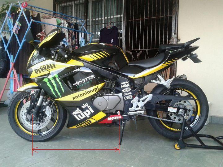

Мне кажется или так и должно быть - если руль поставить прямо, то расстояние между колесом и нижним пластиком (плугом) около 8 мм. Это нормально?

Покрышка стандартная? Вилка ровная? Если с этим все Ок, значит и зазор нужный. Визуально по фотке вроде как больше там,чем 8мм :| Сегодня вечером гляну на моём сколько.

Покрышка стандартная стоковая. Вилка тоже ровная, новую поставил. Данная фотка которую разместил старая, не охота было заниматься фоткать щас сидывать и т.д. А так в этот зазор палец указательный не проходит даже.
Возможно ли, что это после ДТП у меня траверса кривая? Хотя руль поворачивается без проблем.
Попробовал упереть в стену и по толкать вперед, чтобы увидеть не будет ли шевелиться и задевать пластик колесом - не задевает и вроде как нормально.
Может кто сталкивался с подобной фигней и скажет плохо это все или нормально?

И так, от передней покрышки до угла пластика у меня получилось 25мм.
Теперь тебе нужно определить что на твоем моте стоит не правильно, пластик или вилка. Искривление рамы можно наверное не рассматривать, т.к. крепость у неё с запасом. Я на своём мотоцикле сделал контрольный замер. Не охота было пластик снимать, поэтому замерил расстояние между выступающими деталями: 820мм между болтом передней оси и осью переключения передачь, при условии, что руль стоит прямо. Замер делал от переднего среза болта до центра оси.

Сделал у себя замер у меня меньше получилось 800 мм где-то. Мне кажется дело в траверсе, сама ось траверсы кривая. Хотя думаю это не критично - руль поворачивается без проблем и при дальнейшей эксплуатации проблем не должно возникнуть. Но все таки позже разберу и проверю.

Вчера снял траверсу. Как и предполагал - оказалась траверса кривая.
