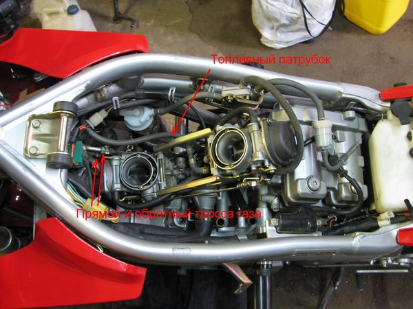

Недавно обнаружил теч в районе бензофильтра. Фильтру шестой год, по этому решил поменять. Собсно проблема была не в фильтре, а резиновые трубочки начали трещать (знач качество такое). ПО этому трубочки (магистрали) заменил, и попробовал автомобильный фильтр обычный. Правда под баком он хоть и помещался, но опирался на цилиндр (чего мне не хотелось). По этому новое место установки в районе карба. Там безопасней в случае протечек.
По моему не плохо получилось, к тому же видно как бензин поступает.

Я оставил стоковый фильтр, а автомобильный с отстойником поставил в разрезе топливной магистрали между насосом и карбами....
