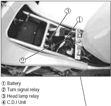

Сообщение patrol » 17 ноя 2011, 18:35
ребят а где находится реле поворотов на рке?
patrol
Транспорт: HYOSUNG
Имя: коля
Телефон: 0990161986
Re: Проблема с электрикой.
Сообщение RuslanRB » 18 ноя 2011, 08:56
R-ка 250-ка???
Под сиденьем пилота. Позиция №2 (Turn signal relay)
Сообщение patrol » 18 ноя 2011, 09:20
спасибо
