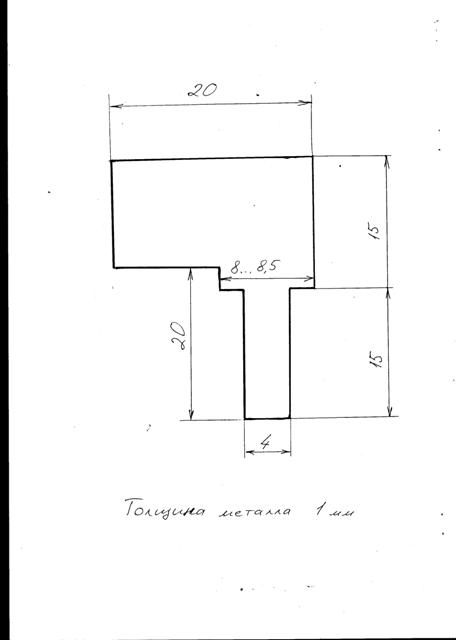

При установке взведённого натяжителя крайне неудобно крепить натяжитель и удерживать отвёртку одновременно.Я использую приспособу ,вырезанную из листового металла :
взвёл натяжитель тонким кончиком и задвинул лопатку глубже....она своей широкой частью фиксируется в специальных пазах корпуса натяжителя....вуаля-руки свободны.После затяжки болтов крепления натяжителя выдёргиваем приспособу-пружина натяжителя раскрутится и выдвинет шток.

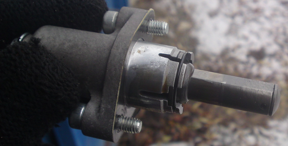

Сообщение nihi » 14 янв 2012, 23:10
мотоцикл 2008-го года. Natyazgiteli takie ya videl tut na forume. A v magazine motoEPC chto-to ne nashel
Вот фото натяжителя, сфотка как только извлек из мота

Re: Сбились фазы ГРМ.
Сообщение vadik » 14 янв 2012, 23:26
Вот с торца(где держишь ветошью) есть пробка ,наверно под ключ на 10( есть варианты натяжителей). Вот под ней и есть винт натяжителя,его и надо крутить по часовой стрелке.
