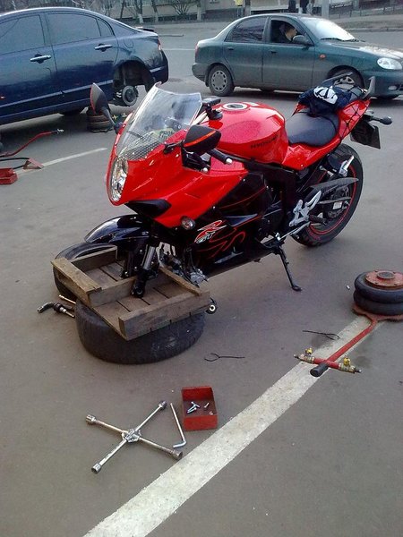

Сообщение Toxic » 21 мар 2012, 00:12
ЗЫ: На фото не обращайте внимания на красную ленту на ободе. Она приклеена в этом месте криво и к тому же испачкана черной краской...
