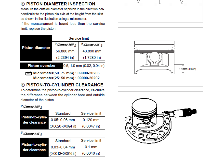

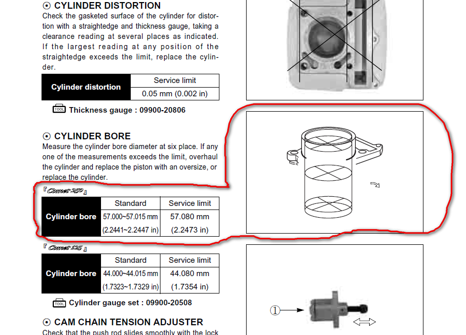

Ещё только в планах. Кольца есть, лежат уже второй год. Малая компрессия была обнаружена после 20 тысяч. Будучи вторым владельцем ничего на 100% достоверного про эксплуатацию до меня сказать не смогу. Решил что кольца капнувши масла в цилиндры, поднялась тут же. 10 тыщ пока езжу так, никак не доберусь. В связи с дальняком на Крым решил довести до ума. А про замер износа цилиндров можно подробнее?

Сообщение юрка73 » 11 авг 2012, 22:53
сервис-мануал
