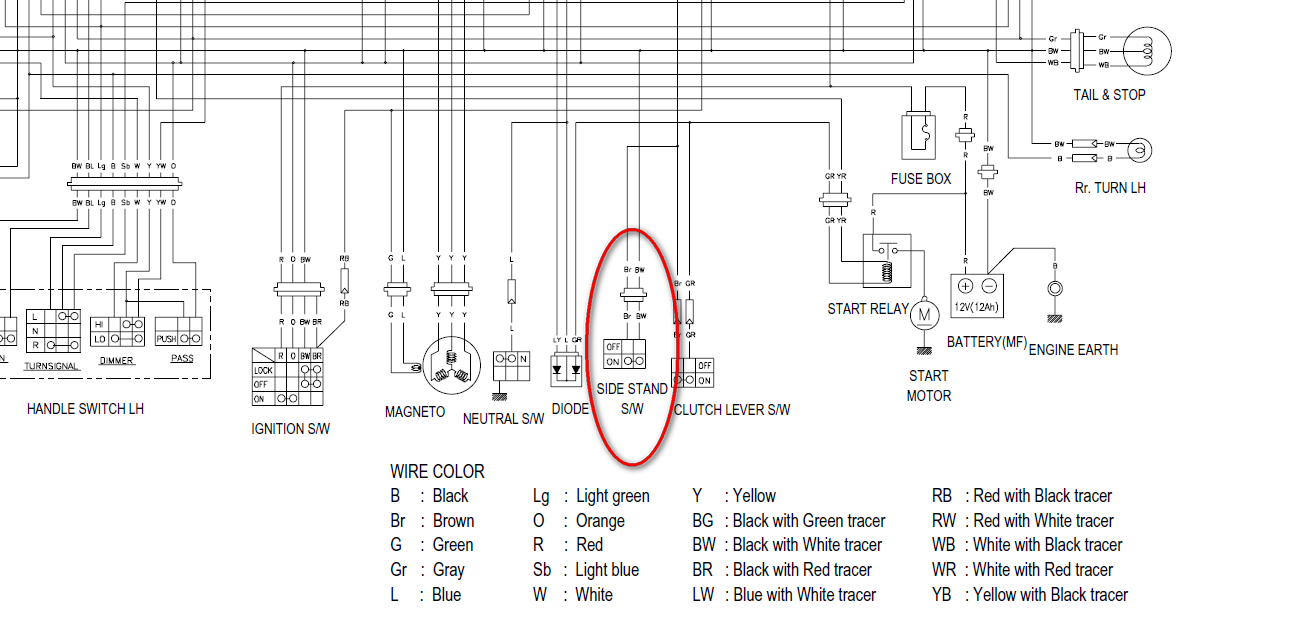

http://moto.meta.ua/techzone/scheme/Hyo ... Comet/view
side stand s/w -- 'on' стоит при замкнутых проводах . тоесть если подножка выставлена... нет?

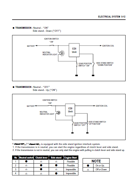

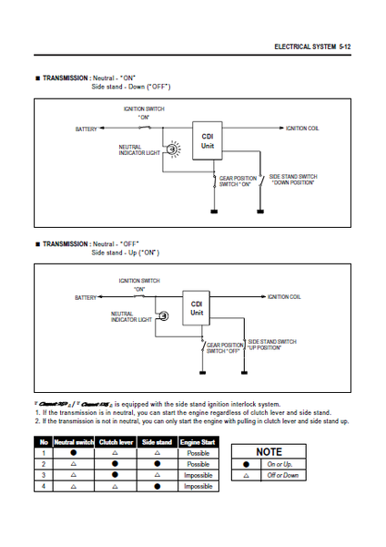

юрка73 » 03 окт 2012, 21:22
2.концевик боковой лапки совместно с датчиком нейтрали управляют блокировкой зажигания...если закоротить между собой провода концевика боковой лапки-то зажигание блокироваться вообще не будет и мотор не должен глохнуть.
я это для кого писал пару дней назад??? :x
ПыСы...ещё раз: ножка убрана=контакты концевика закорочены между собой.......если концевик залип/закис,то временно можно закоротить его провода друг на дружку.
ПыСыСы....для кого сервис-мануал написан????
.png
если лезем сами ковыряться-то учим матчасть,если не хотим/не умеем/нет времени-то оплачивавем труды обученного человека....или проще коробку гробить???

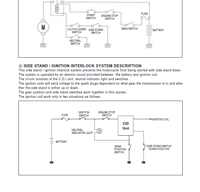

.png
по схеме концевик связан с бортовой сетью чёрным с белым трассером и коричневым проводами.Есть разъём.Если ты именно его нашёл ,рассоединил и вставил перемычку-то всё правильно сделал
