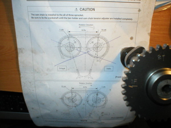

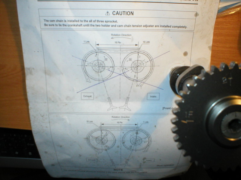

Сообщение Sergant » 03 окт 2012, 19:14
Вот фотка выходного вала с обратной стороны. обратите внимание на положение улачка относительно отверстия.
На схеме видно , что кулачок у меня смещен.

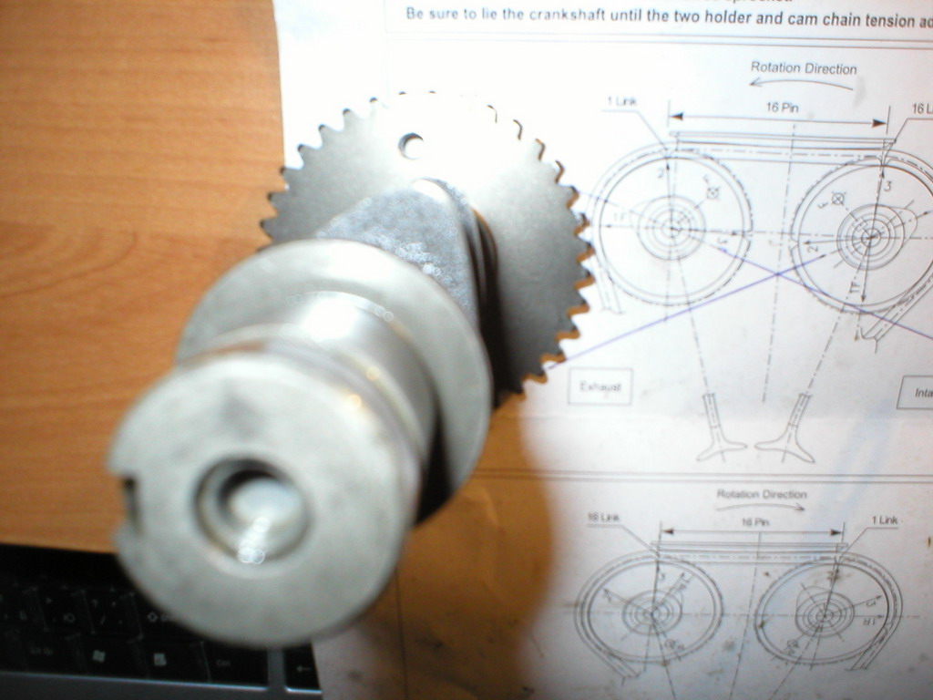

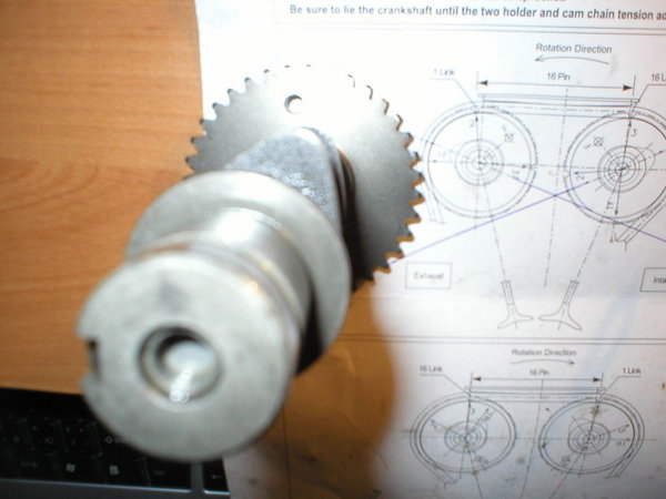

Re: Не могу запустить цилиндр Помогите советом.....
Сообщение Sergant » 03 окт 2012, 19:30
и еще одна фотка слева рисунок ,а справа выходной вал с шестеренкой и положение кулачка

Сообщение юрка73 » 03 окт 2012, 21:46
1.судя по фото-звёздочка провёрнута на валу....это хорошо видно по смещению отверстия в звезде и прямоугольного выреза на торце вала,в стоке их центра находятся на одной линии по радиусу,если смотреть с торца вдоль оси вала.
2.Под "пинами" в колличестве 16 штук подразумеваются оси(точки соединения).Если на метке 2 находится первый пин,то на метке 3-шестнадцатый пин.
3.Как выйти из ситуации-х.з......провернёт или нет-опять же х.з.В крайнем случае вычислить,на сколько зубьев сместилась звёздочка(отверстие в звезде и фрезеровка на валу нам в помощь)и на такое же число зубьев принять смещение меток...отрегулировать и ездить на свой страх и риск.
