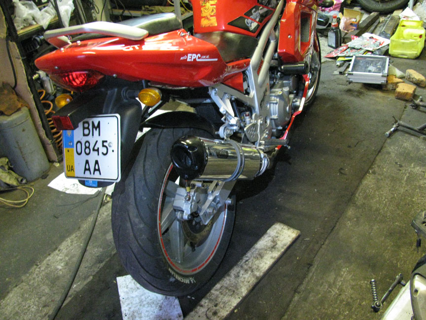

Затеял я перепаковку прямотока из за появления свиста на сбросе газа. Благо здесь на ресурсе есть комплект для перепаковки выхлопной трубы Two Brothers Racing серии M2/M5, со всеми необходимыми материалами по хорошей цене.

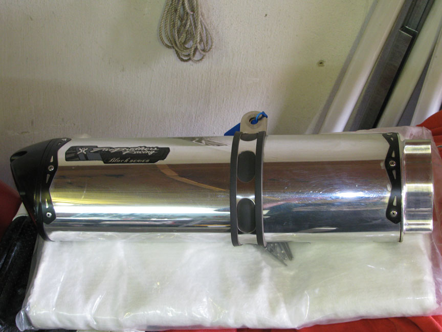

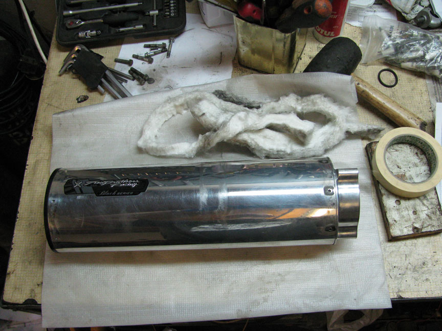

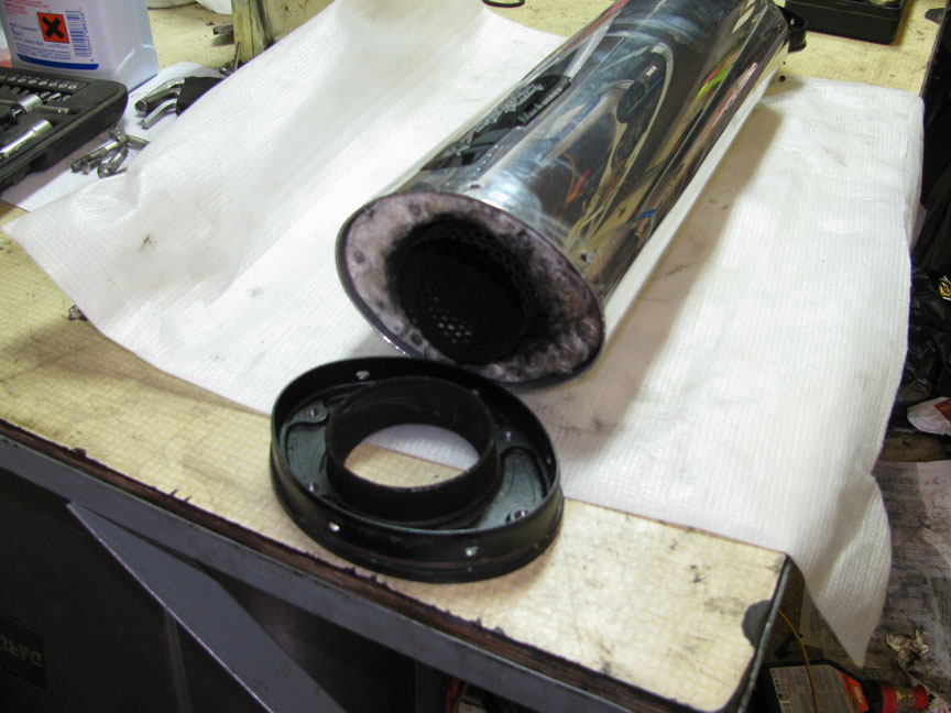

Собственно нужен сам глушитель и комплект для перепаковки

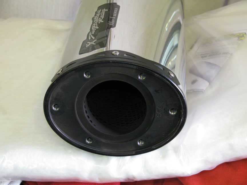

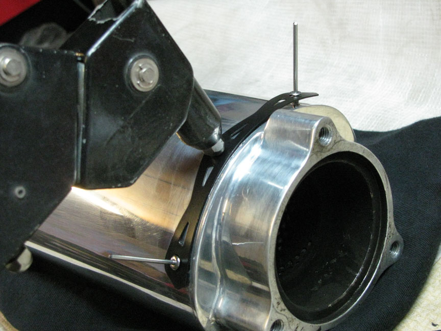

Снимаем с глушителя наконечник

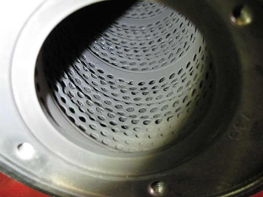

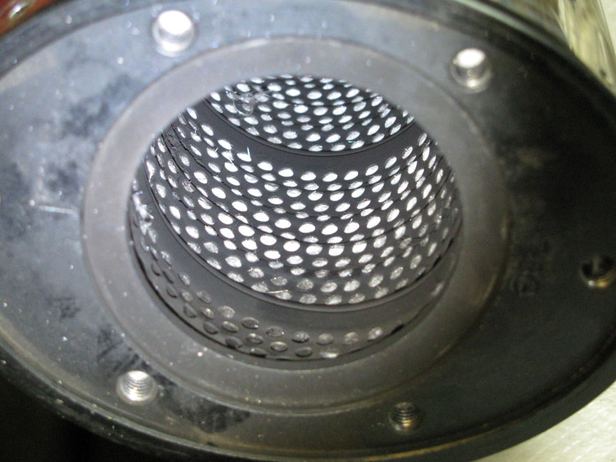

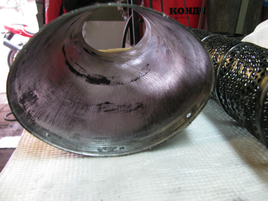

Как видим в глушителе под "флейтой" образовались пустоты, которые и вызывают турбулентность выхлопных газов.
И даже там, где вата ещё есть она все равно не плотная

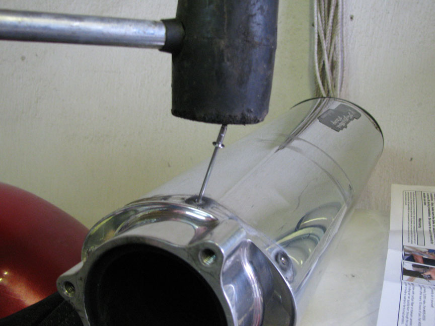

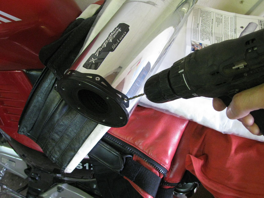

И так, начнём. :| Высверливаем старые заклёпки сверлом, что идёт в комплекте с перепаковочным материалом. Сверло диаметром 3мм, но особо заточенное. Заклёпки к стати стальные.
Снимаем декоративные накладки. Остатки заклёпок выбиваем каким нибудь подходящим предметом

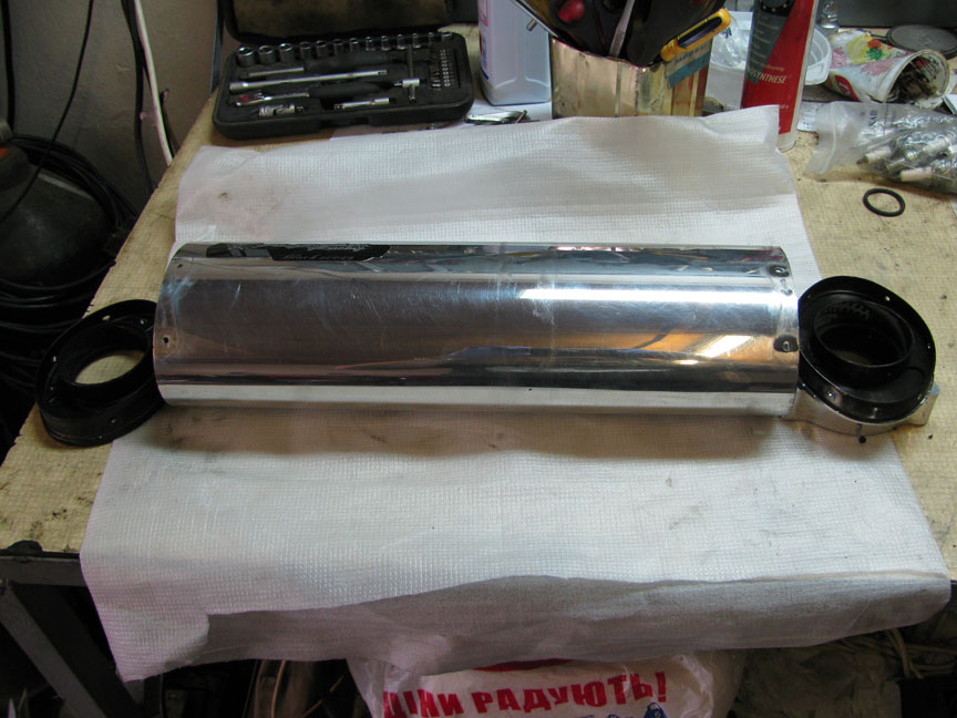

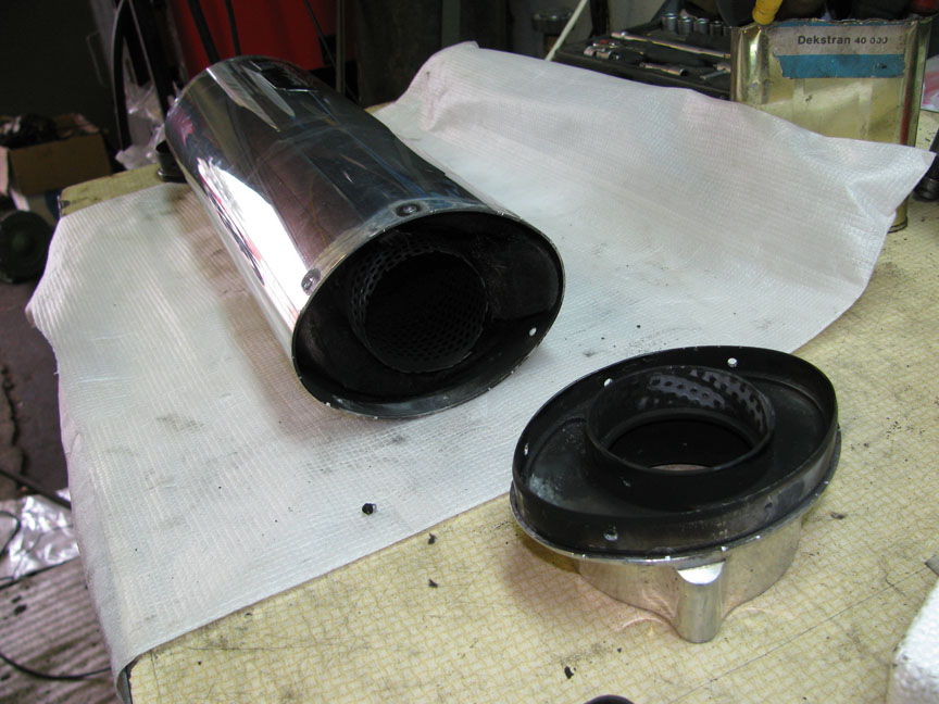

выбиваем фланцы с обеих сторон банки

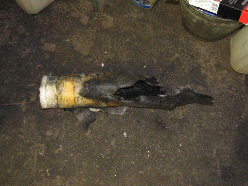

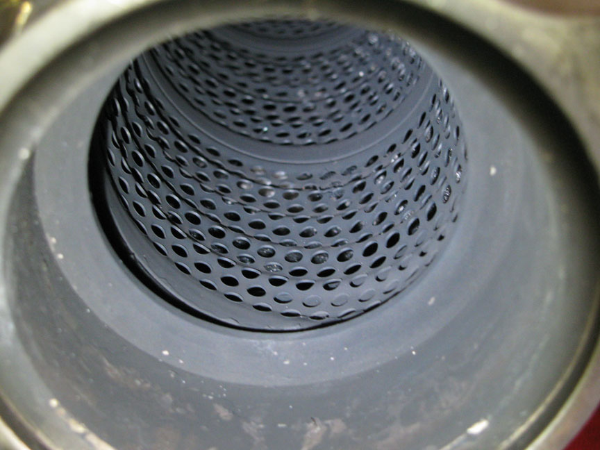

Как видим, со стороны выпуска вата практически не тронута
А вот со стороны присоединения к выхлопному коллектору ситуации другая. Из за высоких температур и больших скоростей выхлопных газов вата выгорела, а та что осталась стала однородной и жесткой.
То что осталось от старой набивки

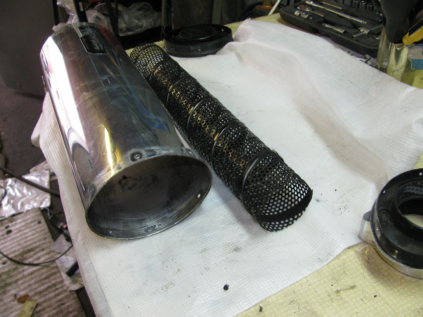

И так разбираем банку полностью. Вынимаем вату с "флейтой". Внутренность банки я зачистил, для лучшего скольжения новой упаковки при сборке. Забегая на перед хочу сказать, что засунуть в банку новую вату с флейтой не лёгкое дело :crazy:

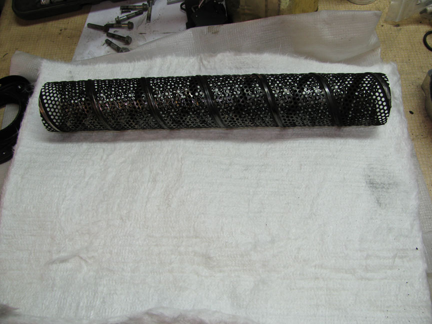

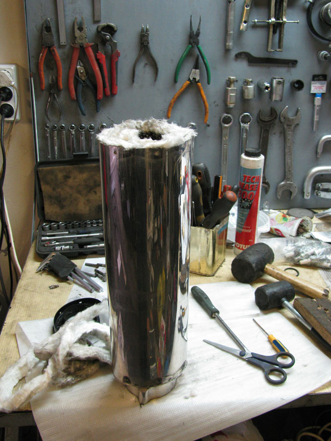

Собственно начинаем плотно наматывать набивку на "флейту"

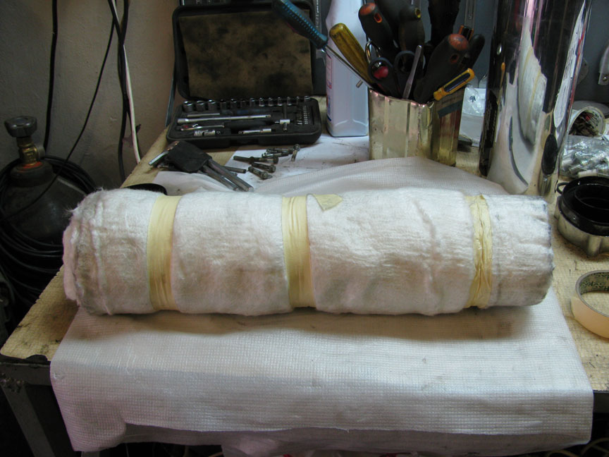

Забегая на перёд, скажу, что для облегчения заталкивания набивки в банку я обмотал малярным скотчем весь "кокон" по длине. Затолкав "кокон" в банку устанавливаем один из фланцев. Лишнюю набивку обрезаем. Затем второй фланец
Устанавливая на банку впускной фланец, не забываем установить его правильно, не вверх ногами ;)
Ну вот, совсем другое дело ;)

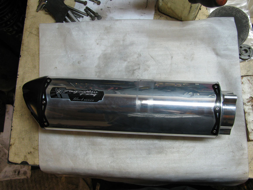

Вуаля, все готово!
Хочу заметить, что звук кардинально изменился. Прямоток я брал б/у, поэтому не знаю как он звучит изначально. Но сейчас он начал звучать громко, басисто, резко. На сбросе газа стоит ровный гул без свиста. В общем, теперь ещё больше сигнализаций срабатывает когда я проезжаю :P
