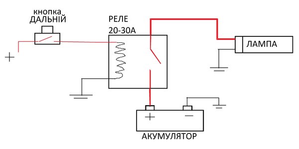

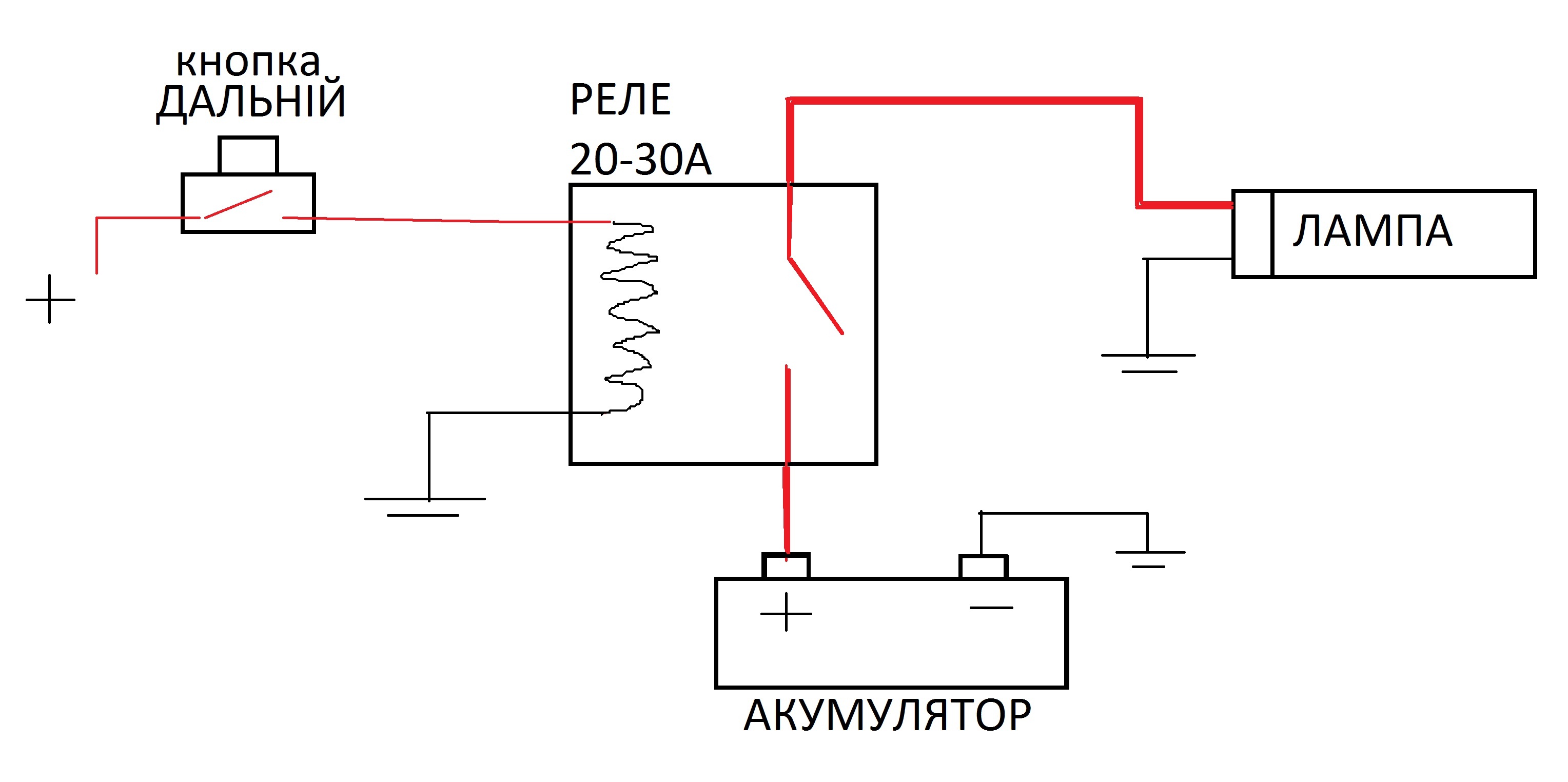

Сообщение Andrei » 10 дек 2012, 15:01
Схема реле, при подключении ксенона на дальний напрямую через медный провод (2мм) и реле (на Р-версию, с отдельными 2-мя ксенонами)
да простят меня мастера фотошопа :crazy:
