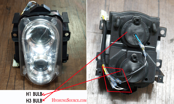

На форумах почитал что свет стоит на ближнем Н3 а на дальнем Н1, но хочу заметить что на модели 2009 года как на 250 так и на 650 стоят обе лампы Н1. Поэтому идем в магазин за ксеноном, по пути желательно купить стяжек для фиксации блока розжига.

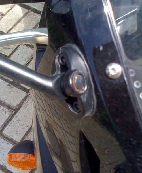

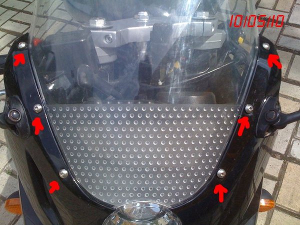

Приступим к установке =) С начало нужно снять зеркала, это довольно просто, 4 болта под шестигранник.

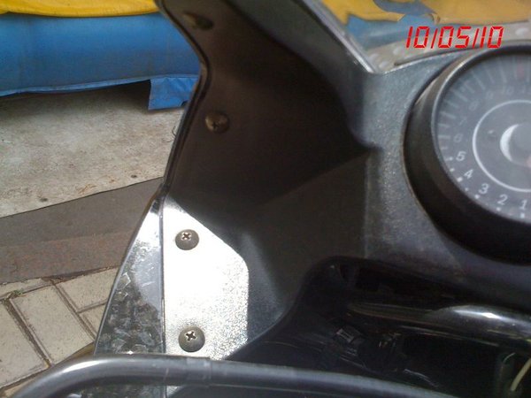

Потом необходимо снять пластик приборной панели, там 8 саморезов.

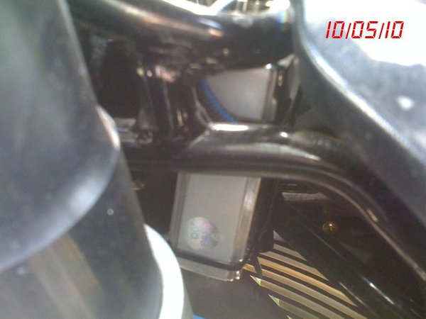

Извлекаем последний пластик и мы видим такую картину, для того что бы заменить лампочку нужно разобрать пол мотоцикла, как бы это не звучало смешно, но оно так и есть.
Фара с приборкой крепиться к стальной решетке 4мя болтами, откручиваем их и переворачиваем фару. Приборку можно не снимать.

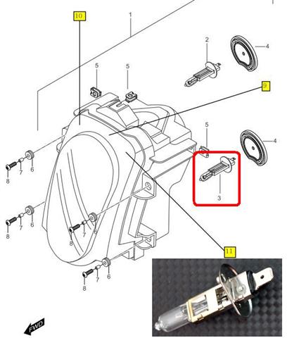

Извлекаем из фары резинку которая защищает фару от пыли/влаги/комариков, извлекаем лампу и внимательно ищем на ней маркировку что бы не провтыкать =)

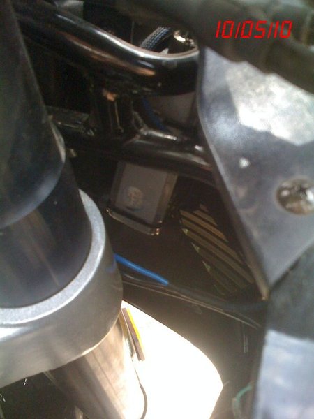

Теперь необходимо в родной резинке вырезать отверстие в которое можно было бы установить резинку от ксенона. Устанавливаем лампу в цоколь, фиксируем ее зажимами. Теперь необходимо изолироваться минус который остался от родной лампы и спрятать его в самой лампе. Одеваем резинку на фару и радуемся, нам осталось установить блок розжига. Я свой закрепил стяжками возле фары к решетке.
Осталось подключить провода и проверить. Если все ок, стягиваем провода в кучу стяжками и фиксируем что бы не мешали повороту руля.

не во всех 2009-го года оба цоколя H1. У меня 250тка 2009го года и ближний цоколь H3.

Я в запаре написал что на всех 2009 хотя я щюпал 2 UM аля хюс :) На UM стоят h1 :crazy:
