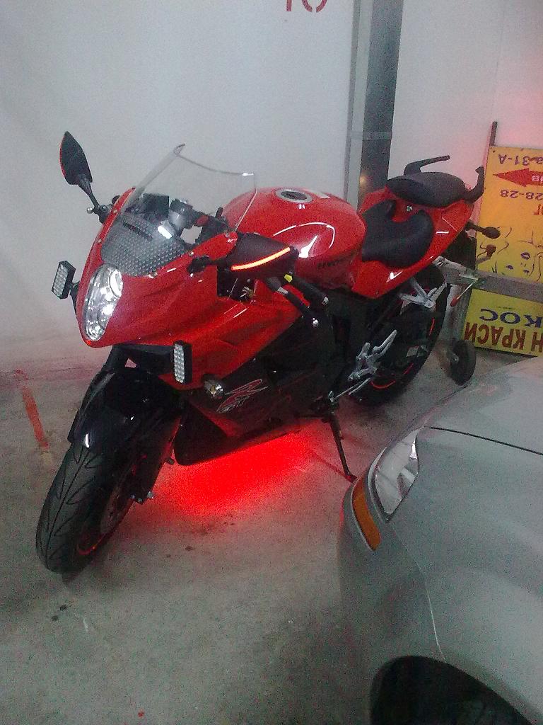

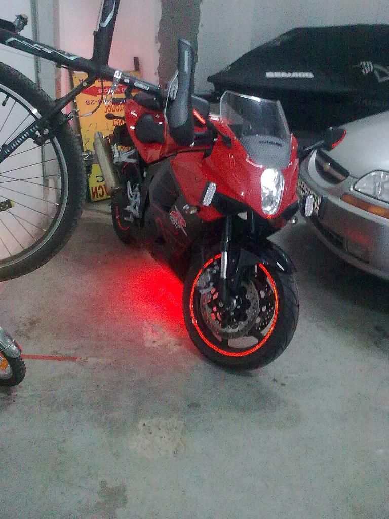

Сообщение Toxic » 18 ноя 2011, 14:06
Вот мой вариант подсветки днища :)
ЗЫ: Качество ужасное , телефон...

Сообщение patrol » 18 ноя 2011, 14:50
супер выглядит особенно нравится зеркала и те штучки красные на зеркалах!!!

Сообщение San40S » 18 ноя 2011, 23:34
За такие красные штучки, по пальцам бы понадавал... и за красные габариты в передних фарах :x
Чего не наклеить белые? Ну желтые на крайняк...

Сообщение Toxic » 19 ноя 2011, 14:30
В темное время суток при ксеноновом свете они и не заметны. А вот если мот просто стоит у обочины- полезно.

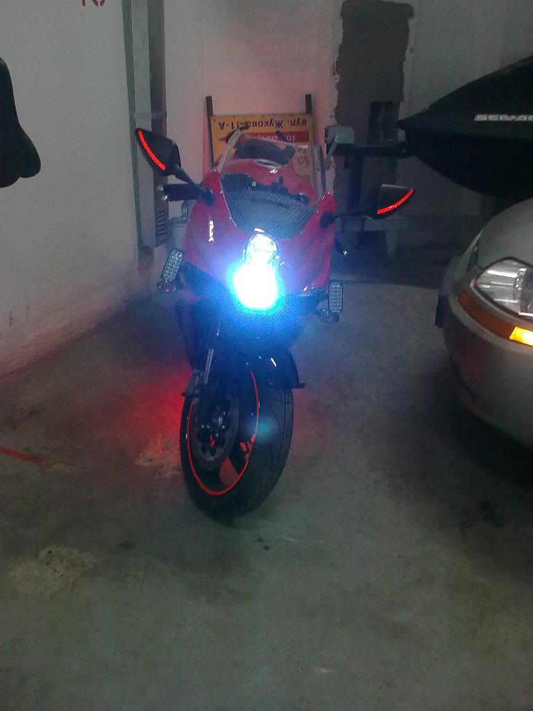

Сообщение EGOR » 14 янв 2012, 20:48
А что это за стробоскопы стоят по бокам у самой морды мота?
Вроде ж у тебя ксенон стоит, зачем еще эти.... ;)

Сообщение Toxic » 15 янв 2012, 00:22
Антон писал(а):если поставиш в воздухозаборники стведиодную ленту то будет лутше смотретсо!!!
Дело в том, что туда встанут те стробоскопы которые стоят побокам. Мне самому не очень нравится что они так разметились. Дело в том, что когда я ставил их- небыло настроения д=умать куда впендюрить... Вот и влепил. Стробы можно разместить и под фароу (между мордой и крылом), но надо будет срезать крепление и оставить только коробочку. А там как прикрепить- это уже дело техники+фантазии+ровных рук.
Либо же врезать в теже воздухо-заборники, только над ними полюбится надо будет т.к. они идут под углом. Ну и соответственно надо вымерять правильно угол чтобы светило не в сторону а прчмо...
ЗЫ: А поповоду красно синих- дык вопрос решается простой красной и синей пленкой :)

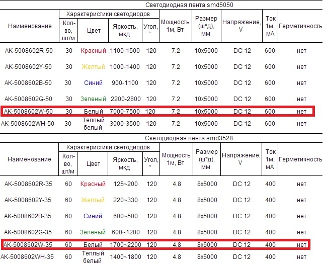

Все зависит от того, на сколько ярко тебе надо чтобы подсвечивала...
Им главное чтобы они были на 12В и подключены на 12В :) Для диодов главное принципиально чтобы была правильная полярность плюс и минус.
Типы:
SMD 5050
SMD 3528
Короче вот. Я выделил обычный белый цвет свечения. Будут вопросы- спрашивай. Я тоже не сильно шарю, но кое какие понятия имею...
