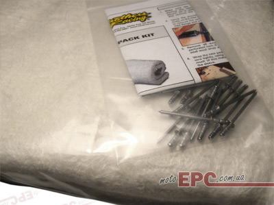

то что там уже все выгорело, это нормально, но нормальный производитель это предусматривает и дает возможность перепаковать свой глушитель, к примеру вот так:
источник
это комплект для перепаковки, стоит к примеру $ 22.00 и есть уже в наличии ;) думаю совсем не смертельная цифра, для перепаковки "банки" раз в два или три сезона :)

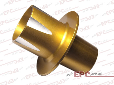

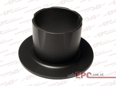

далее! фирменные глушители можно успокоить таким "аксессуаром"
первый вариант подавляет 7-8dB, а второй 3-4... есть еще промежуточный, который срезает 5-6dB
