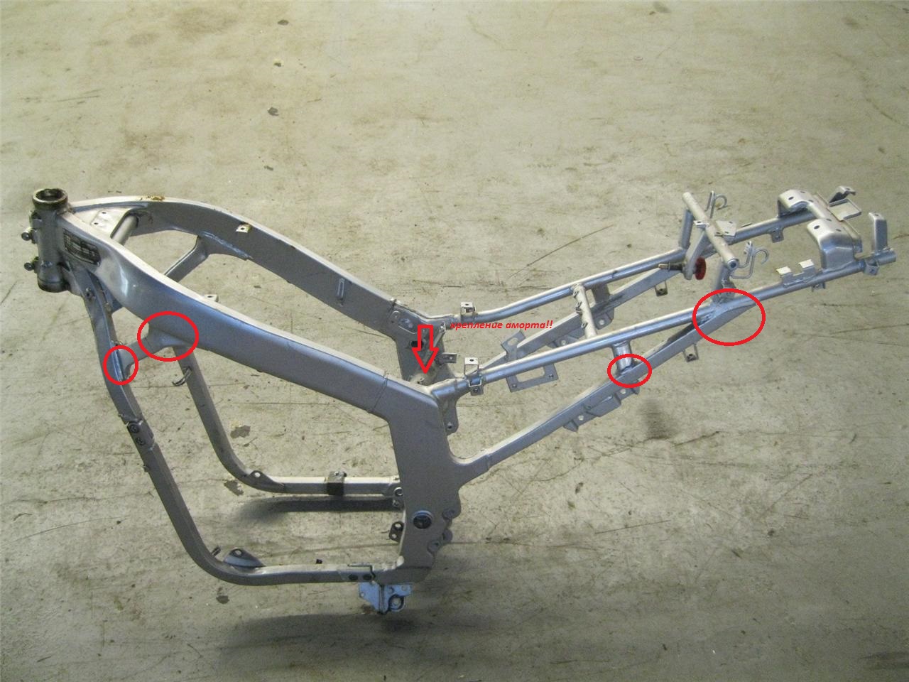

Визуальный осмотр. наличие, подтеков, трещин (в том числе на всех резиновых уплотнителях, патрубках карбюратора и.т.д.) ,вмятин(особенно колесные диски). также обратите внимание на верхнее место крепление заднего амортизатора, бывает что крепление имеет трещины, благодаря нашим дорогам и упитанности нажопниц)
А так же стоит обратить внимание на трехугольник у рулевой колонки. *проблемные места отметил на фото
