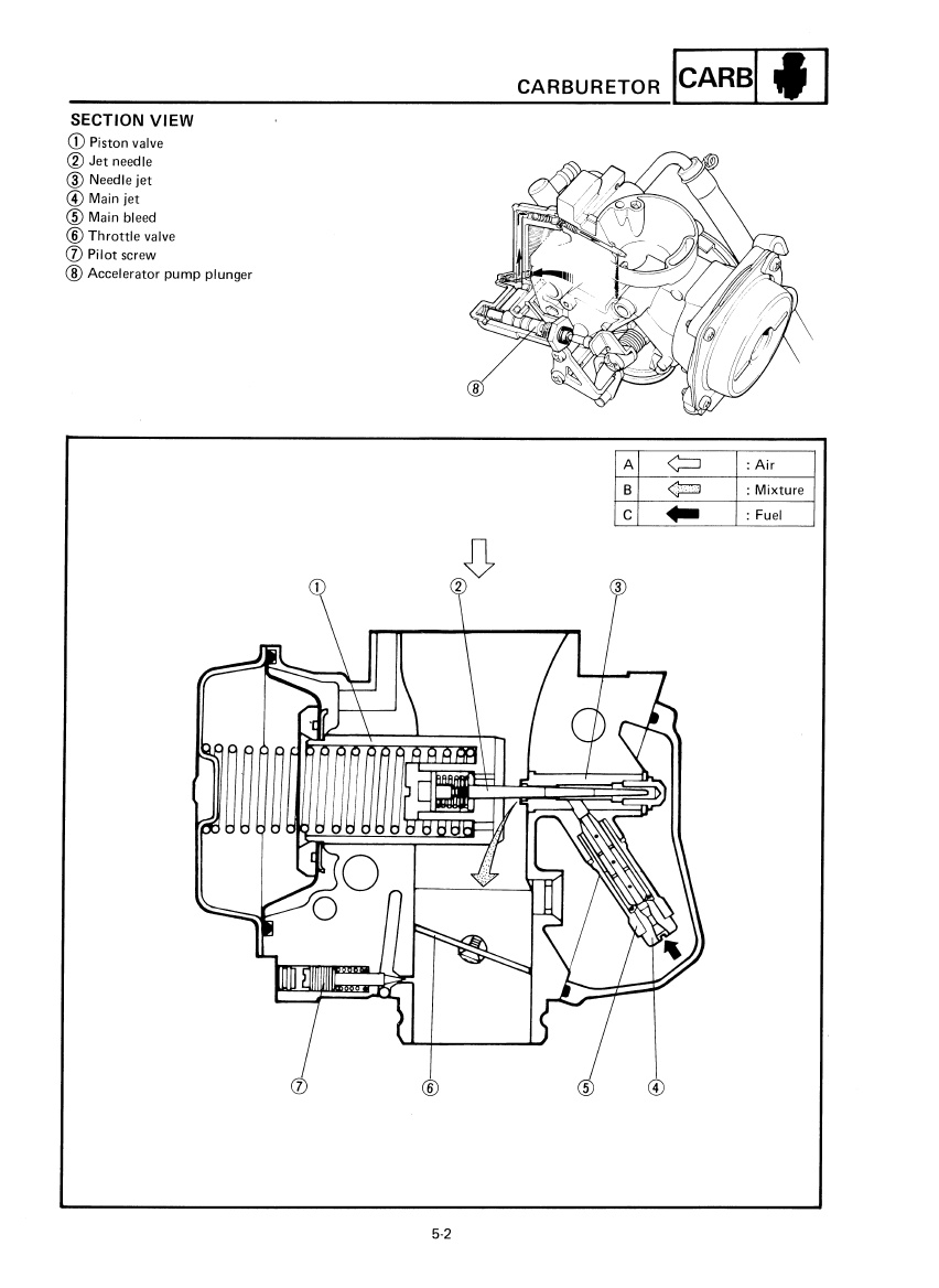

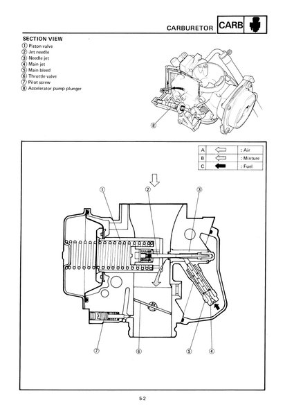

2)ещё круче оказалась история появление у меня в руках ускорительного насоса(прикреплён к одной из крышек поплавковых камер)......... сервис-мануал мне сказал что это мне кажется и никакого ускорительного насоса быть не должно....его нет в описании и картинках :shock:

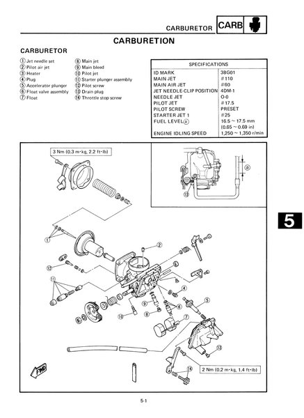

2) Такой же карбюратор BDS26 TypeDouble ,только модификации 38G01 ,стоит на Ямахе Вираго XV250….хотя по жиклёрам он отличается. На нём стоит ускорительный насос. На этот же карбюратор есть правильно описанная процедура проверки уровня топлива в поплавковой камере….и именно уровень топлива в 17мм является контрольной величиной, а не выступание поплавка в 17мм.

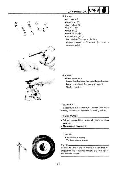

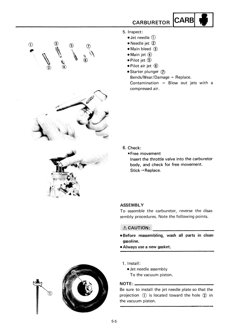

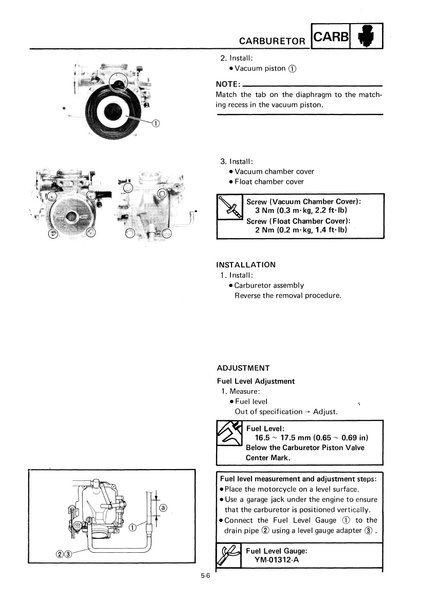

Выкладываю сюда выдержки из Ямаховского мануала- по ним смело можно и нужно работать(только на номера жиклёров не смотрите).Проверка уровня топлива показана на стр.5-1, 5-4 и 5-7 но сама метка ,относительно которой меряется уровень на рисунках не обозначена. Поэтому я прикреплю стр 41 из такого же Ямаховского мануала ,только другого года выпуска.- там всё хорошо видно:
На ровно стоящем мотоцикле к сливному штуцеру подключают шланг с прозрачной трубочкой ,запускают двигатель и дают поработать несколько минут. Уровень топлива в трубочке должен быть ниже оси вакуумного золотника на 17+/-0,5мм.Если есть несоответствие, то карбы снимаются, проверяется герметичность запорного клапана поплавка .Если с ним всё в порядке, то подгибают язычёк поплавка, добиваясь нужного уровня топлива.
