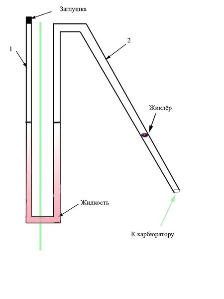

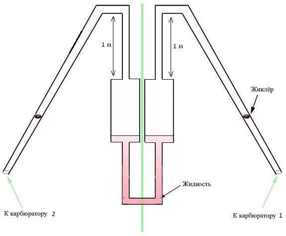

Замок поставил, немного помучался:)Но больше мучался с синхронизачией карбов.. Итак, собрал схему на базе водяного уровня как на рисунке
Купил уровень водяной, обычный, метров 20 длиной:)
Думаю, залью масло - оно вязкое, не будет пульсаций. Залил вилочное(немного, по см 20 ), подключил, завел - масло подскочило, образовались воздушные пробки, никакого уровня не видно.. Отключил, подумал.. Думаю, залью воду - оно не такое вязкое, воздушных пробок не будет. Залил, завожу, а оно как засосет воду.. Хоть и высота уровня порядка двух метров, но вода каплями стремительно побежала к цилиндрам. Благо, трубки по 10 метров, успел выключить мотор:) Нервничаю, закурил.. Включил всю свою смекалку, опыт работы в условиях ограниченных ресурсов..
В итоге, с помощью комплекта того же водяного уровня сделал такую штуку(на фото опытный образец, потом немного доработан).
Благодаря баночкам, которые работаю как расширительные бачки, скорость потока жидкости заметно уменшается, а при ее небольшом количестве и, в случае масла, большой вязкости, исключает возможность всасывания в цилиндры. Трубки поднял на высоту два метра(на всякий случай), залил то же вилочное масло. При запуске изза рассинхронизации масло полностью перетекло в одну из банок, булькало, но дальше не ушло. Выровнял, подстроил - двигатель стал работать заметно лучше и исчезли вибрации:)
Re: ТО в начале сезона
Сообщение юрка73 » 08 апр 2012, 18:14
Мой синхронизатор один в один с твоим,только нижняя соединительная трубка у меня длинная(пришпилена к дощечке) и по высоте от нижнего перегиба до бачков составляет около 60см.Вода занимет половину высоты U-трубки, сами бачки пустые и работают как предохранительные компенсационные ёмкости в случаях сильной рассинхронизации.....в этих случаях вода сбегает в один из бачков и булькает.
Короче-это равноценные вариации на тему синхронизатора. :D

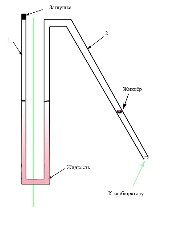

Я так понимаю, доработанная схема выглядит как на рисунке снизу?

Сообщение Savrik » 10 апр 2012, 18:46
kamandir писал(а):Спасибо за информацию о синхронизации!
Может кто в курсе, куда подключать его на GV250?
Да, именно так, только уровень жидкости заканчивается до емкостей:):)
