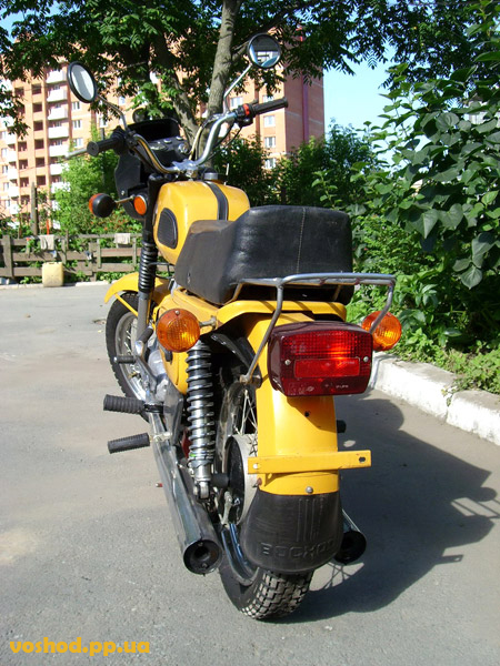

Это мой второй мотык, первый был советского производства под гордым названием "Восход 3М-01" такой как на фото токо с одной выхлапной.
В 2000 году продал и до 2012 был пешеходом :)
