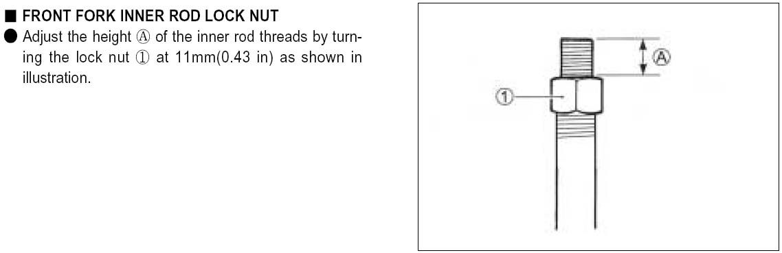

razor00 писал(а):3) не знаю до конца ли докрутил эту гайку, что прижимает шайбу..download/file.php?id=532&mode=view Вроде бы до упора, но там уже особо не видно было оставалась резьба или нет...но думаю что до конца закрутил (кстати как застопорить этот шток чтоб он не крутился? )
О какой шайбе идет речь? В мануале на 250-ке почему то не описана процедура установки верхней пробки аморта, но есть описание в мануале на 650-ку.
razor00 писал(а):4) при установки перьев на место заметил что отверстия под ось колеса чуть чуть на разной высоте...когда установили колесо оно то естественно выровнялось...
Смотри пункт 3. Проверь правильность установки пробок обеих перьев и равномерность установки перьев в траверсы.
