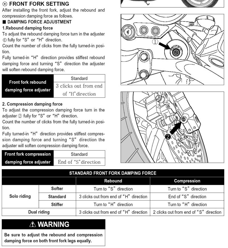

Хотелось бы побольше узнать , какие настройки предпочтительнее для наших "ровных" дорог .
Сейчас установлены заводские настройки , зад чуть жестковат, если еду один немного приподымаюсь на неровностях , за то вдвоем все ОК , а вот с передней подвеской последнее время заметил определенную не стабильность на скорости 160 и выше .
По сему конкретный вопрос , сколько щелчков всего должно быть между крайними положениями S и H , слегка попытался покрутить болт сжатия , крайнего положения так и не нашел , поставил все на место . В итоге решил не экспериментировать и сначала во всем разобраться .
Заранее благодарен всем кто выложит секреты своих настроек :)

Это так советует мануал настраивать подвеску.
На большие скорости подвеску настраивают пожоще.
Я себе настроил помягче: отбой - 7 щелчков от Н, сжатие - 3 щелчка от Н.
Задняя подвеска - 2-е положение снизу.

Мануал читал , но мне почему то кажется , что он писался для нормального дорожного покрытия , а не для наших ухабов . Вчера накатал с женой почти 200 км , пробуя разные скоростные режимы , вдвоем едет как вкопанный даже на скорости близкой к 200 км/ч . Наверное на заводе знали , что буду кататься в основном не сам и соответственно настроили :crazy:
Спасибо Руслан , на досуге попробую примерить твои настройки :)
