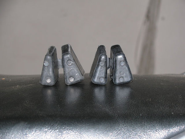

desperado писал(а):увидел демпфера на фото- навеялся вопрос- на скока их хватает? менял ли кто ?
Да, кстати, чуть не забыл. Заменил я за одно подшипник ведомой звёздочки (всё то же шило видать и у меня есть :D ), большого шата не было, но т.к. всё равно всё разбиралось - заменил. За одно и заказал предварительно демпферы. Так вот, при извлечении демпферов, было обнаружено, что на старых демпферах ощутимые вмятины. Это видно и на фото сверху, и здесь для сравнения (старый слева):
До замены был радиальный люфт звезды. Сейчас всё сидит мёртво! ;)

ну это понятно- я тож такой- всю мелочевку меняю если разбираю узел :D
интересно скока ты проехал на этих демпферах?
зы- судя по фото продавлены, но не критично. еще бы немало походили.
помню с Карпат демфера- тихий ужас когда разбираешь :D

Пробег 18,5тыс.км. Для меня был определяющим фактором радиальный шат звезды, т.к. точно помню что его изначально не было! Сейчас при езде более плавно ведёт себя мот при сбрасывании газа, или наоборот при ого открытии после сброса. Всё происходит теперь без рывка.
