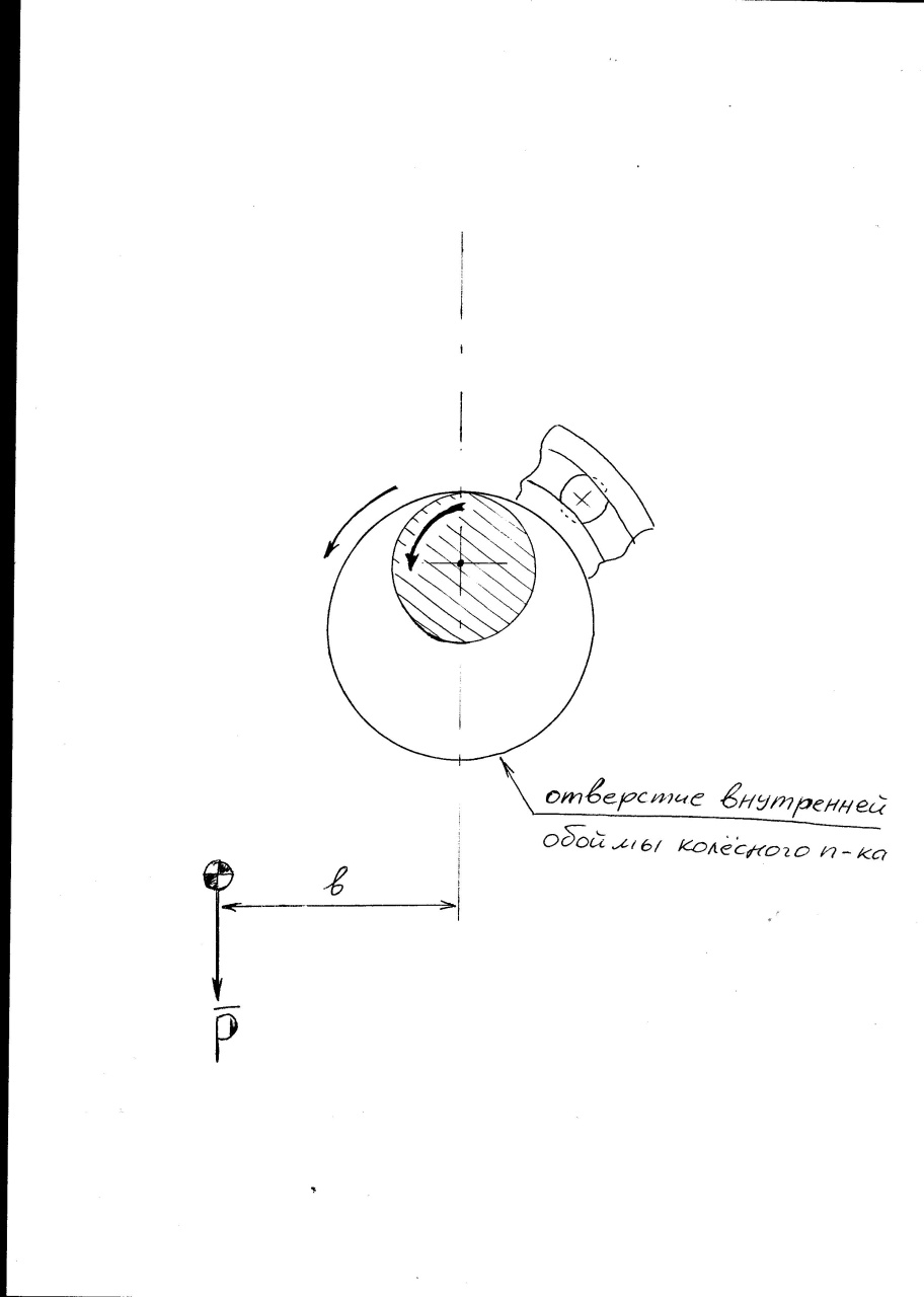

Юра, в итоге получается отбалансировать колесо грузиком приклеенном в одном месте? Или же приходится приклеивать несколько грузиков в разных местах? И это, на видео видно, что диаметр оси на много меньше внутреннего диаметра колёсного подшипника. Это скорей всего даст смещение центра тяжести. Поправьте меня, если это не так

юрка73 » 11 фев 2011, 11:43
На видео у Скудмана очень прикольное колесо -крайне большой диаметр отверстия внутренней обоймы. Если делать под него толстую ось вплотную, то пришлось бы применять довольно крупные подшипники балансира. А чем крупнее подшипник- тем выше сопротивление качения оного !!!  . Поэтому Скудман использует обобщённую схему статической балансировки ,при которой ось балансира довольно таки тоньше отверстия подшипника колеса и может работать с любыми колёсами. Из схемы видно, что суммарный дисбаланс от веса колеса «Р» смещён от геометрической оси на какое-то плечо «в»(плечо для каждого положения колеса будет разным) и создаёт вращающий момент относительно как оси балансира, так и оси колёсного подшипника ,равный «Рхв». То есть ,наличие зазора между осью и отверстием на момент дисбаланса не влияет, ведь центры отверстия и оси лежат на одной вертикали. При такой обобщённой схеме момент дисбаланса взывает вращение не только оси балансира в своих подшипниках, но и перекатывание этой оси в отверстии колёсного подшипника. Небольшой минус этой схемы в том, что трение качения возникает не только в двух подшипниках балансира, но и в обоих точках контакта оси с колёсным подшипником(что требует довольно гладкой поверхности оси балансира и тщательного протирания контактирующих поверхностей)  . Большой плюс- одна ось на весь мотопарк с маленькими(соответственно с малым трением) подшипниками  . Мне было несложно выточить две оси под каждое колесо, тем более что оси всего лишь 15 и 17 мм. На каждой по паре своих подшипников, желательно лёгких серий-102 и 103 или 202 и 203. Мне достаточно промыть/продуть подшипники балансира перед применением, не заморачиваясь с чистотой зоны перекатывания в обобщённой схеме. Наклейка подобранного грузика по итогу проводится в одном месте, так как суммарный дисбаланс-это так же одна условная точка, сдвинутая в одну сторону. По неопытности в первый раз я клеил несколько грузов в разных местах- но это колхоз,  посмотрел, почитал ссылки в нете и заставил себя переделать. Если полоска грузика набирается слишком длинная –можно разделить надвое и клеить по обе стороны от литьевого ребра жёсткости обода. Пы.Сы: после изготовления оси балансира обязательно проверить её на призмах на биение(не более 0,02 мм.).У меня из-за внутреннего напряжения в заготовке, зажима в патроне левой стороны(а не в левом центре, зажатом в патроне) и подубитости станка –пришлось переделывать ось повторно  … Пы.Пы.Сы: Этим летом собираюсь сделать в киевском Тип-Топе балансировку заднего колеса и сверить дома на своём….ради спортивного интереса ,  .на швейцарском русскоязычном мотоблоге писали,что точность ручного метода превышала точность станка(хотя там рукожопые могли коряво закрепить переходник станка  )

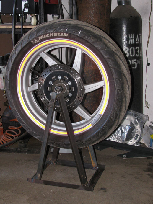

RuslanRB » 29 мар 2011, 18:50
В общем решил я проверить/отбалансировать колёса своего конька  В начале прошлого сезона, когда переобувал колёса, произвёл балансировку на Тип-Топе в Киеве. Но летом было пробито заднее колесо, и пришлось его клеить латкой. Поэтому решил произвести проверку балансировки именно заднего колеса... Предварительно Юрой (Юрка73) были предоставлены две оси диаметром 15мм (для переднего колеса), и 17мм - для заднего, а также технические консультации, за что Юрке отдельное огромное спасибо. Были приобретены 2 подшипника 6002 ( http://podshypnik.info/index.php?zid=be ... earing=102), и два подшипника 6003 ( http://www.podshypnik.info/index.php?zi ... earing=103). Т.к. подшипники были закрытые, аккуратненько извлёк все пыльники, хорошо промыл их в керосине, продул сжатым воздухом. Так же предварительно на скорую руку изготовил призму, для установки всей этой конструкции для балансировки... Снимаем заднее колесо, отделяем ведомую звезду с корпусом с колеса, извлекаем резиновые демпферы. Просматриваем покрышку, дабы извлечь с протектора камушки, прилипшую грязь. Вставляем ось диаметром 17 мм в колесо. Аккуратно надеваем подшипники с обеих сторон на ось так, что бы в них не попал мусор. Устанавливаем всё это на козлик/призму:
Не сильно несколько раз запускаем колесо, и ждём до полной его остановки, каждый раз отмечая по вертикальной оси сверху мелом место остановки. После нескольких повторений определяем среднее место остановки. Берём предварительно купленные самоклеющиеся грузики для балансировки колёс, отрезаем определённый вес, при помощи малярного скотча приклеиваем на обод с внутренней стороны в ранее определённом месте. Повторяем процедуру определения места разбалансировки заново, и до тех пор, пока колесо не начнёт останавливаться в разных местах. Ещё заметил, что пока колесо разбалансировано оно останавливается по закону маятника, т.е. первая после вращения остановка колеса сопровождается движением в обратную сторону. А если колесо после вращения остановилось сразу без обратного движения - значить цель достигнута, и колесо сбалансировано. Затем приклеиваем грузики на их места, как можно ближе к центру обода, предварительно обезжирив поверхность. У меня вышло 15 грамм

юрка73 » 29 мар 2011, 19:24

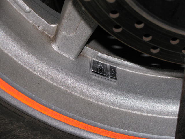

О-о-о….мотоцикл должен быть железным ,а его хозяин должен уметь разобрать его до последнего винтика и собрать(кто юзал Калашникова-тот поймёт)…..и шоб ненужных деталей не образовалось  . ПЫ.СЫ. я так понимаю, что 15 грамм-это в дополнение к заводскому грузику ,зачеканенному на бортовине диска…..а то я ставил новую покрышку на задок и удалил заводской грузик, так мне пришлось доводить до 40 грамм (или даже больше, уж не помню). ПЫ.ПЫ.СЫ….меняя на СТО передний бублик из-за вылезшей грыжи  ,моё сердце кровью обливалось и мошёнка поджималась от вида рыпящей/стонущей  новенькой покрышечки, насилуемой шиномонтажным станком(уж не знаю, насколько умело и грамотно пользовал этот станок шиномонтажник, которого все хвалили и рекомендовали) .Да и вид зазубрин,оставленных на отбортовках легкосплавного диска захватами станка меня совсем не радовал. Всё вышеописанное подтолкнуло меня освоить ручную перебортировку бескамерных шин,дабы не добавлялось седых волос на моей ,и без того не кучерявой голове  . Задний Мишлен установил сам….не сложно,но нужно три монтажных полированных лопатки, три прокладки из гибкого пластика, брызгалка со средством для ухода за шинами(напоминает шампунь) и твёрдое понимание процесса перебрасывания посадочного пояса шины через край диска(что бы не изуродовать покрышку или диск). …..бл...тский Ютуб  со своими видеороликами и жадными буржуями, меняющими резину дома, а не на шиномонтаже ....ну и пословица, приведенная в начале поста….ах да, и шило в моей заднице, вечно не дающее мне покоя.

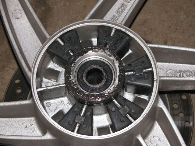

desperado » 29 мар 2011, 19:41
от мля кулибины- скоро и поршни отливать сами начнете зы- у меня груз "оригинальный" только на заднем диске, на переднем нема зыы- увидел демпфера на фото- навеялся вопрос- на скока их хватает? менял ли кто ?
