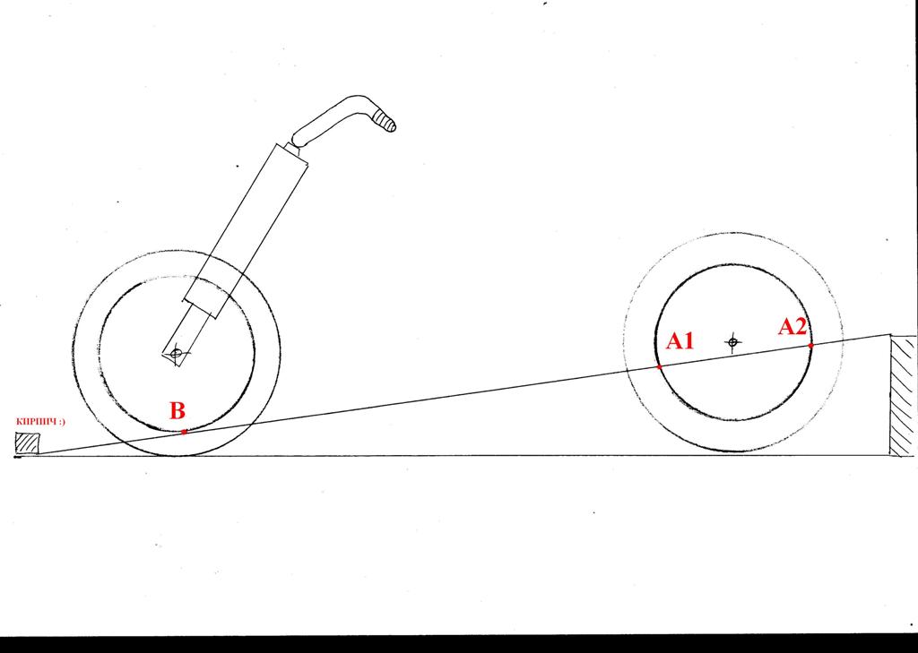

Мотоцикл устанавливаем на подкат вертикально, руль «на глаз» ровно.
Гайка оси заднего колеса отпущена(натяг небольшой должен остаться).
Цепь должна быть «отпущена» свыше лимита,тогда она не ограничивает нас в работе с задним колесом.Делаем болтами натяжителей несколько оборотов...при этом упираемся сзади в заднее колесо,чтобы выбрать люфты в сочленениях.
Нить можно располагать как слева(мне так удобнее),так и справа от мотоцикла
Возле переднего колеса крепим один конец нити(кирпич нам поможет),другой конец крепим на высоте за задним колесом(на каком-нибудь подручном высоком предмете….много кирпичей).Двигая передний и задний якоря ,располагаем нить примерно параллельно оси мотоцикла, при этом добиваемся:
-спереди нить должна проходить на уровне самой низкой точки обода(это над точкой контакта шины с планетой)….плюс/минус несколько миллиметров. Благодаря этому мы исключаем влияние неточной продольной установки вилки мотоцикла
-сзади нить проходит примерно на уровне задней оси….плюс/минус пару сантиметров(это на точность замеров не влияет)
-чем ближе нить расположена к мотоциклу, тем удобнее потом работать линейкой…..лишь бы нить не касалась подножек, выхлопа и др .частей мотоцикла.

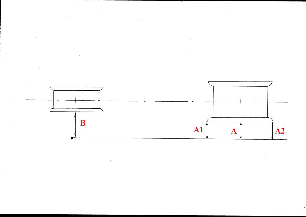

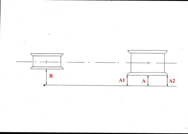

Далее необходимо точно установить нить: прикладывая торец линейки к ободу(линейка перпендикулярно торцу обода) в обозначенных красными точками местах и запоминаем расстояние от обода до нити. Размер В(перед) должен быть меньше размера А(зад) на 13мм.Логично,что размер А получен как среднее арифметическое от А1 и А2….то есть (А1+А2)/2.
Естественно ,что у вас разница А и В не уложится 13мм….значит двигаем или передний якорь или задний, пока не добьёмся 13мм плюс/минус1мм.
Получилось??? :D ....значит нить строго параллельна оси течек контакта шин.
Теперь финишная часть-выставление колеса:
работая правым или левым натяжителем и поэтапно контролируя линейкой А1 и А2,добиваемся сведения размеров А1 и А2 к расчётному А.
По итогу: А1 и А2 станут одинаковыми и равными А и этот размер будет больше переднего В на 13мм.
Всё….колёса сосны 8-) .
Теперь натягиваем цепь до регламентного «свободного хода цепи» в 30мм, поочерёдно вращая натяжители на одно и тоже «число граней»( слева и справа.).
ПыСы натяжные болты имеют шесть граней каждый
Затягиваем гайку оси заднего колеса моментом 90-140 Нм.
В последующей эксплуатации при текущей подтяжке цепи натяжители обязательно вращаем на одинаковое число «граней»….тогда мы не нарушим соосности колёс.
При демонтаже заднего колеса, если вы не будете трогать регулировку натяжителей(касается любой модели мотоцикла) и путать местами правую и левую вставки натяжителей (это есть у Хью 250сс),то вам не придётся снова повторять процедуру с ниткой.
