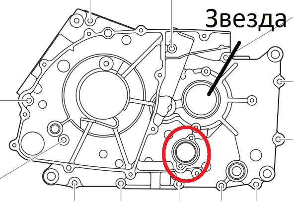

пару дней назад лампочка нейтрали начала гореть все время вне зависимости от передачи. где-то слышал что это можно исправить почистив датчик нейтрали, который находится за ведущей звездой. туда можно как-то дотянутся керчером или нужно откручивать звезду?

-если блокировка зажигания срабатывает при откинутой подножке и включении передачи-значит где-то провод от лампы нейтрали коротит на массу или пробит диод,не дающий запитаться лампе через концевик бокового упора -если блокировка не работает(при исправном концевике бокового упора)-значит разбирать датчик нейтрали ПыСы.....каким боком эта тема касается техобслуживания  .......есть же раздел "ремонт"

по поводу раздела - извините, промазал. по поводу датчика - сегодня знающий человек посмотрел, оказалось там просто проводка болталась и поплавилась об выхлоп, ну и время от времени её коротило. изолировали, закрепили - вроде норм.  а по поводу масливного болта что скажете?
