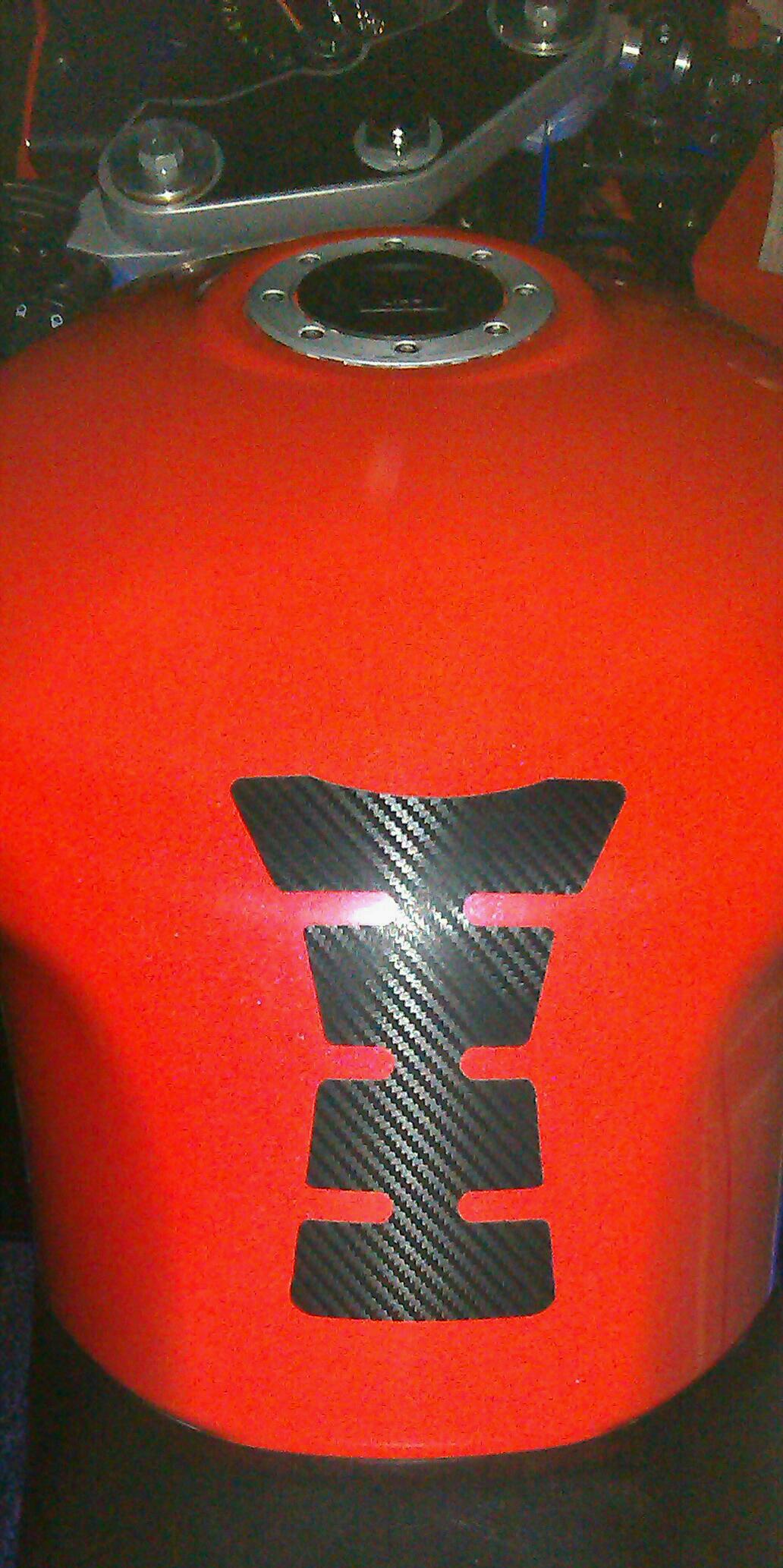

Сообщение Unior » 30 окт 2012, 17:03
По 60грн
Контакты 099 436 33 82 и 063 876 97 76

Сообщение Unior » 30 окт 2012, 17:12
Еще есть под карбон)
