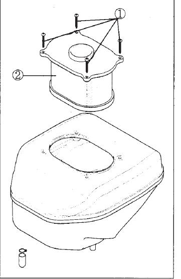

1.фильтрующий элемент воздушного фильтра:
чистить через каждые 3000 км, замена после 12 000 (рис.1)
рис 1

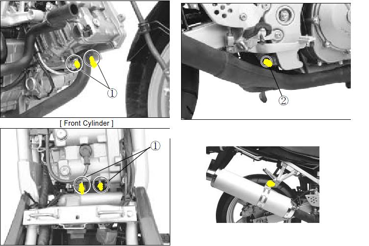

Болты выхлопной трубы:
подтянуть (рис2) (18-28 N/m)
рис2

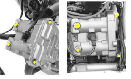

Гайки головок цилиндров
при появлении подпотеваний - подтянуть. (12-16 N.m) . использовать динамометрический ключ, для равномерного поджатия. (рис 3)

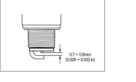

Свечи зажигания
в 6000 чистить, в 12000 замена
выставить нужный зазор. (рис4)
рис4

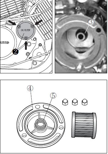

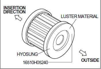

Масляный фильтр
1000/6000/12000/18000..... - замена

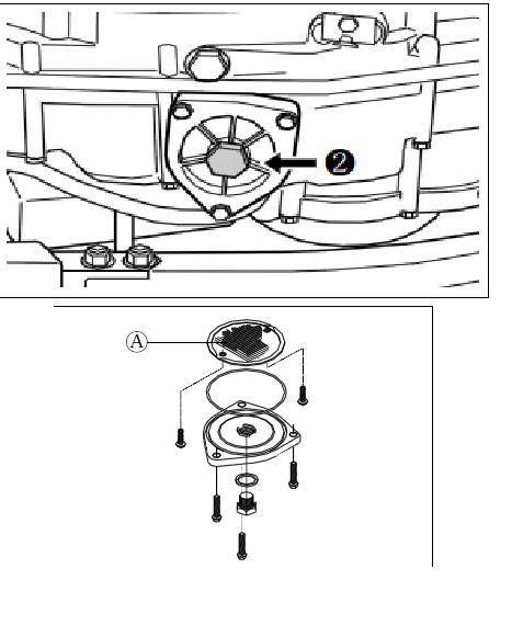

Моторное масло
прежде чем слить, прогреть мотоцикл.
интервал 1000/6000/12000/18000....
выкручиваем сливной болт №2, рис.5
GT250R/GT250/GV250
заливаем 1,5 литра (с заменой фильтра)
GT650/S/R/N/ GV650
заливаем 3.2л (с заменой фильтра)
прочистить фильтрующий элемент.
пы.сы: первый раз откручивается очень плохо (рис5)
рис5

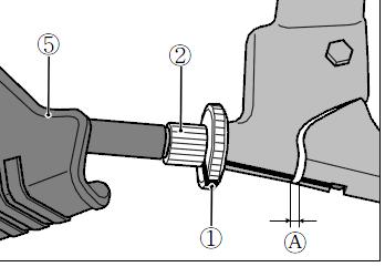

Трос сцепления
проверить,смазать,отрегулировать (рис6) - зазор - 2 мм для 650ки 4 мм. для 250 ки
рис6
