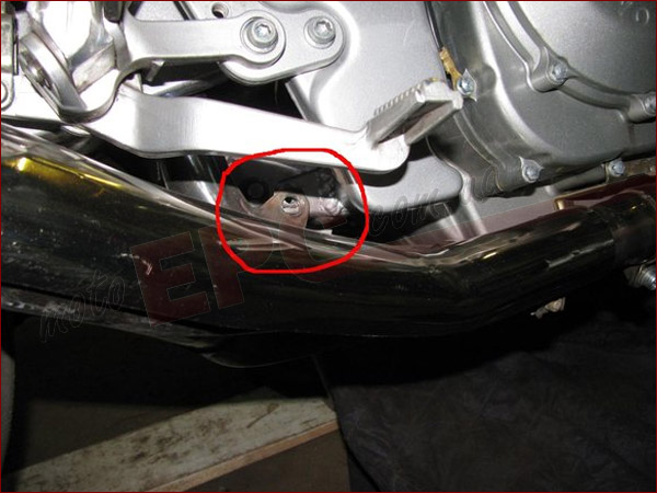

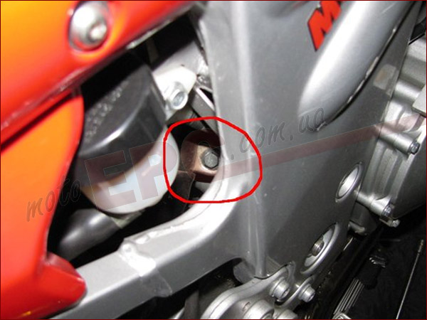

Столкнулся с такой проблемой, из-за незамеченной утери болта, который крепит выхлопную трубу к раме в нижней точке, разбило уплотнители выхлопной системы. Заметил какие то шумы при работе двигателя...

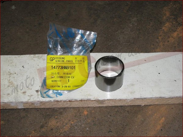

Благо уплотнители были в наличии (Парт-номер: 14773HN9101), грешным делом хотел было изготовить их самому, но затем оставил эту идею, ... уж много факторов нужно учесть при выборе материала...

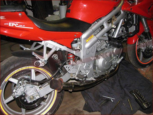

Снимаем пластик (GT650R), снимаем выхлопную трубу...

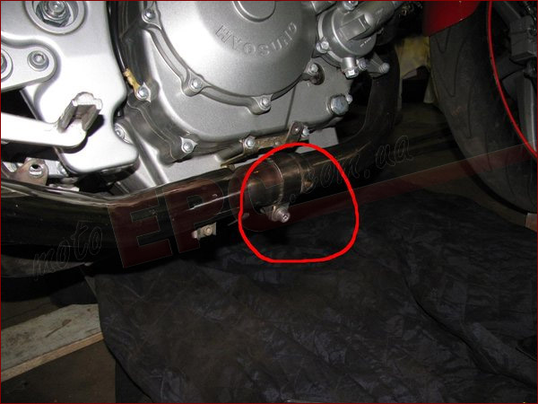

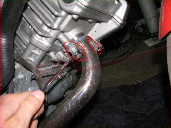

Отпускаем болты соединительных хомутов...

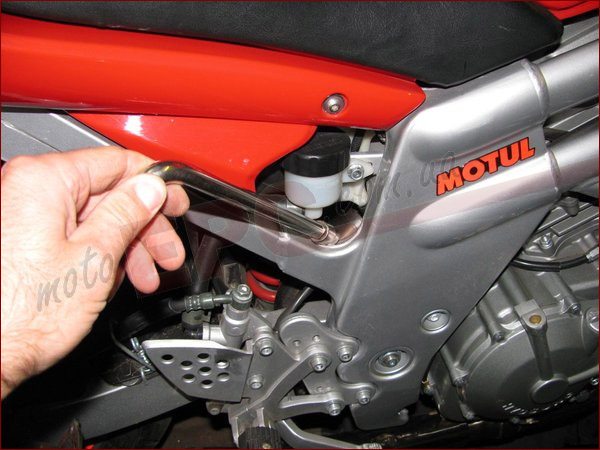

Немного отпускаем гайки прижимного фланца, крепления колена к головке переднего цилиндра...
И, естественно, выкручиваем болт крепления трубы к раме

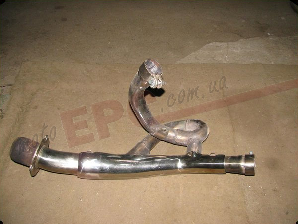

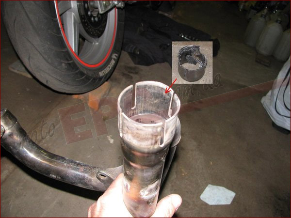

Вынимаем аккуратно выхлопную трубу, двигая её в низ и немного назад... Получаем вот такую зап.часть:

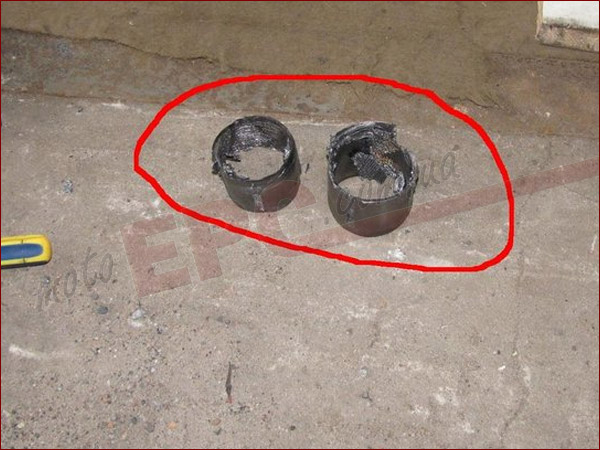

Старые уплотнители имели жалкий вид ...

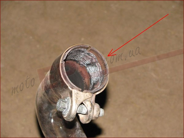

Извлекаем старые уплотнители с выхлопной трубы:
Новые уплотнители:

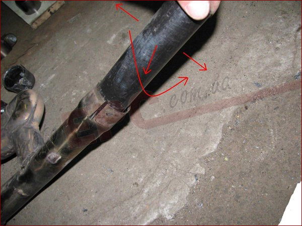

Как выяснилось, новые уплотнители не захотели по хорошему заходить в выхлопную трубу, т.к. я в своё время поджимал хомуты выхлопной, которые в свою очереди и уменьшили диаметр выходного отверстия (губки на концах выхлопной были подогнуты во внутрь). Пришлось найти отрезок трубы подходящего диаметра, и немного развернуть губки круговыми-поступательными движениями.
Процедуру повторяем до тех пор пока новые уплотнители не зайдут в губки выхлопной трубы. Уплотнители должны зайти дальше разрезов в трубе, так, чтобы конец прокладки совпадал с концом уплотнителя.

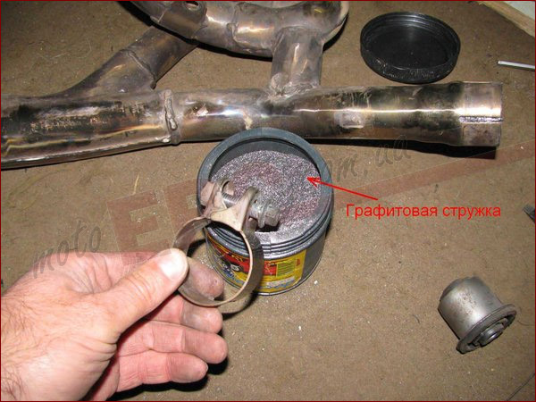

Да, и совсем забыл, старый дедовский совет: чтобы болты и гайки в выхлопной системе не закипали со временем обрабатываем их в графите

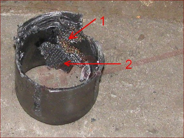

Относительно того из чего сделаны уплотнители:
- внутренняя и внешняя части втулки - это какая то разновидность термостойкой слюды (типа той, что используется в паяльниках);
- внутри этой слюды находится металлическая армированная вставка.
